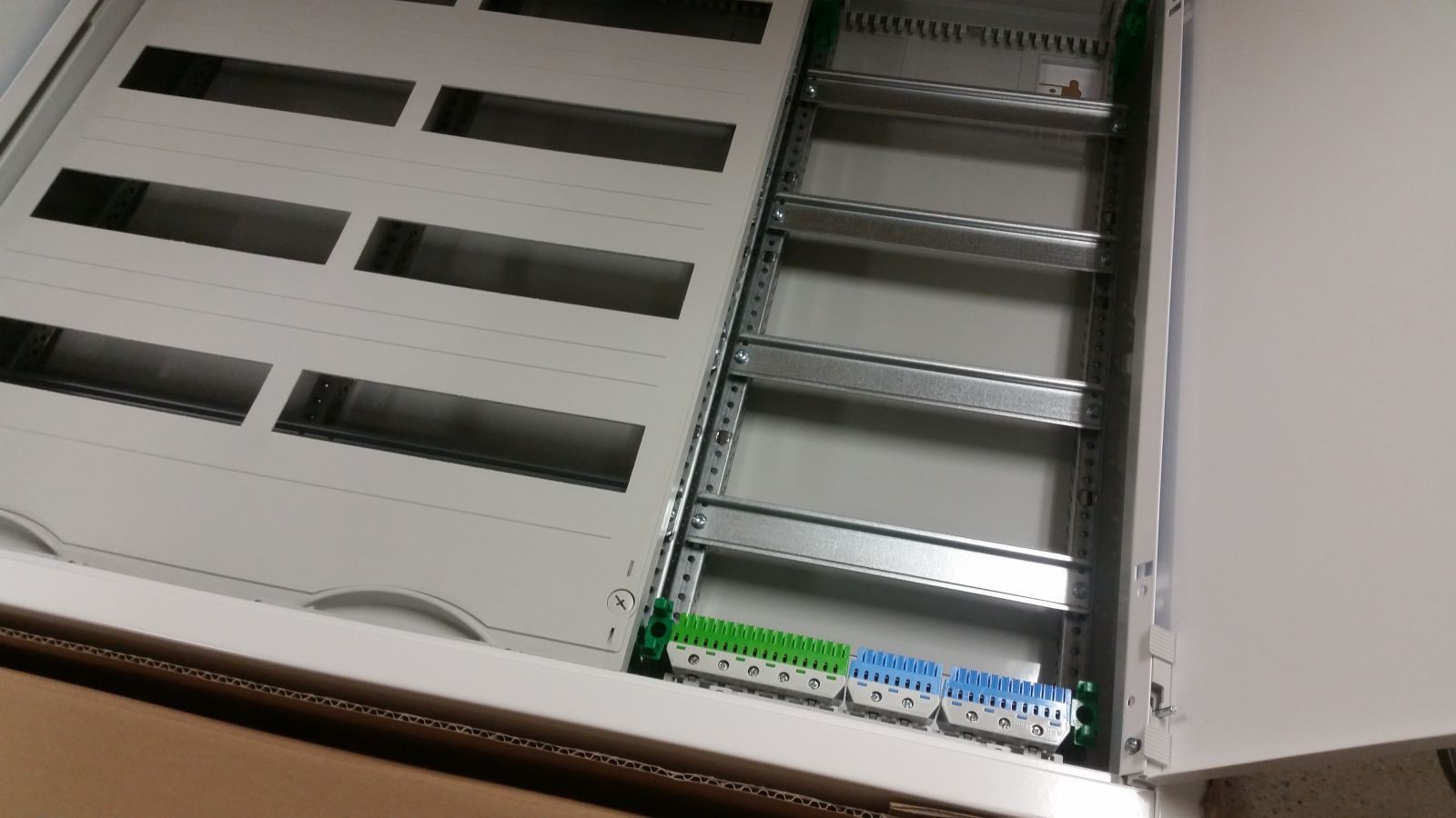

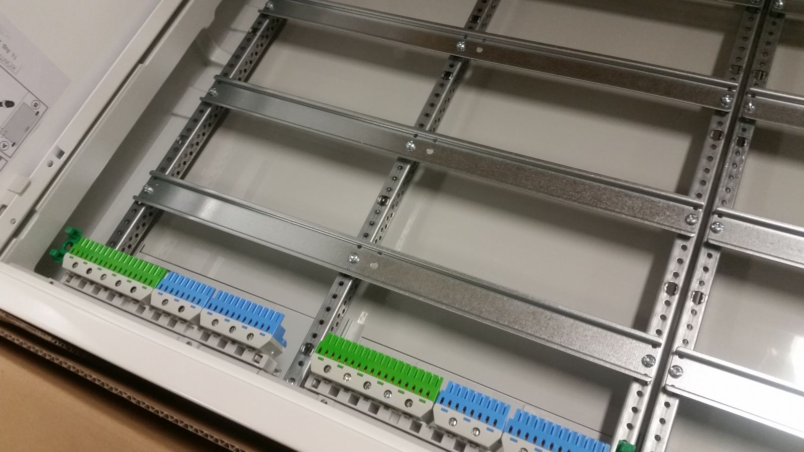

16 sep 2015 12:06 #9 av Ronnie Lidström
Marcus hade rätt! Nu beställde jag en bredare central än på bilden och då är ena facket för sig men de andra två går att göra om till ett enda fack enkelt
