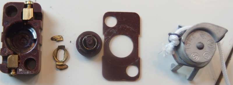

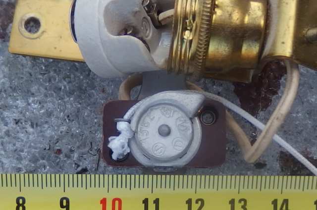

Idag fick jag ett roligt uppdrag.
En kund har två st belysningar på var sida om hallspegeln och dessa är original från när huset byggdes i början på 60-talet, tror jag.
Ett lite speciellt hus, med lite arkitektoniska kvalitéer och mycket är bevarat i original så jag gick igång direkt på detta uppdrag, självklart måste dessa armaturer bevaras till eftervärlden. (tyvärr glömde jag att ta en bild på hela armaturen).
Men en av dessa gick sönder för kunden, det är en dragbrytare med en liten tråd avslutad med en mässingkula för att tända/släcka. Och det var denna dragbrytare som gått sönder, kunde jag snabbt konstatera.
Ena bilden visar demonterad brytare, där syns det att en vinge på mässingblecket gått av.
Så nu är min fråga om någon vet om just denna dragbrytare fortfarande kan gå att få tag på någonstans.
Eller någon annan brytare som man kan sno en sådan där mässingbit ifrån.
Jag tog med mig brytaren, så jag kan fixa hur mycket mått och bilder som helst, det är bara att be om det.

Bakelitkroppen på denna är 28x15x7 mm och cc-avståndet mellan fästhålen ca 21-22mm

Jag tittade just på de armaturer jag har uppsatta på kontoret, Fagerhults 11049, och den brytaren var mer lik den från Conrad (fast inte identisk med den typen heller). C-C ca 20-21 mm. Det finns både "höger" och "vänster" -utförande. Men jag är ganska säker på att även den gamla sorten ska finnas någonstans.

Ja jag tänkte som alternativ att löda ihop mässingsbiten.
Men mjuklod tror jag inte håller så länge. Hårdlöda fixar jag inte, och att hårdlöda så där små delar är det nog inte så väldigt många som fixar.
När det nu verkar finnas en dragströmbrytare som är identisk i måtten så är det antagligen rätt väg att gå.
