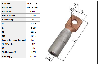

15 jan 2014 17:29 #3 av Marcus
Det närmaste jag hittar från Elpress är AKK150-10

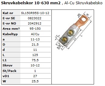

15 jan 2014 17:58 #4 av Marcus
Andra alternativ är
Alt. 2
Alt. 3
Kopplinglåda innan arb.brytare där man går från Al till Cu.
Universalklämmor Clampo Pro, Ensto E2673551 KE 63 35–150mm² Al/Cu
Alt. 4
Använda en slack från 150mm² Al till lämplig area på Cu ledare.
Finns färdiga eller att tillverka med skarvhylsa al/cu.
Typ AKS150–120 beroende på belastning.
16 jan 2014 15:27 #5 av Lars Engblom
Använd en vanlig Al kabelsko och putsa ytorna rena, använd kontaktfett och till sist korrekt moment då du monterar. Övergångskabelskor med kopparände är onödigt i detta fall.
16 jan 2014 16:33 #6 av Rikard Ågren
Värt att tänka på är att kabelskor med brytbult är betydligt större än pressvarianten. (gäller iallafall elpress)
Är det ont om plats blir press betydligt nättare
