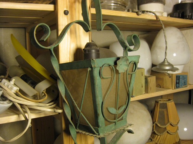

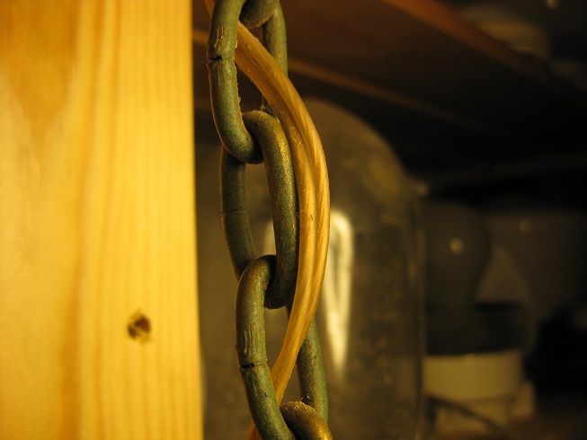

24 jul 2013 19:29 #6 av Per Wendt
Svar från Per Wendt i ämnet RK ledning 0,75mm2
spännande fråga, som Richard säger var den förmodligen tänkt till intern förbindning i armaturer, mycket vanlig i taklampor i Danmark (mer än i Sverige), men det kan ju bero på att jag bor i Malmö…
går att köpa i ”specialbutiker” idag, men du har kanske ”första upplagan” från tiden= säljbar till nördar…
Bifogar bilder från hallarmatur slutet av 1940-talet med förmodl. original trådning
24 jul 2013 19:47 #7 av Martin
Svar från Martin i ämnet RK ledning 0,75mm2
Skulle snarare säga att det är rätt vanligt med sådan kabel. De flesta personer som har lite äldre belysningar har nog minst en armatur eller lampa där RK ligger mellan 2 leder eller igenom en kedja etc.
