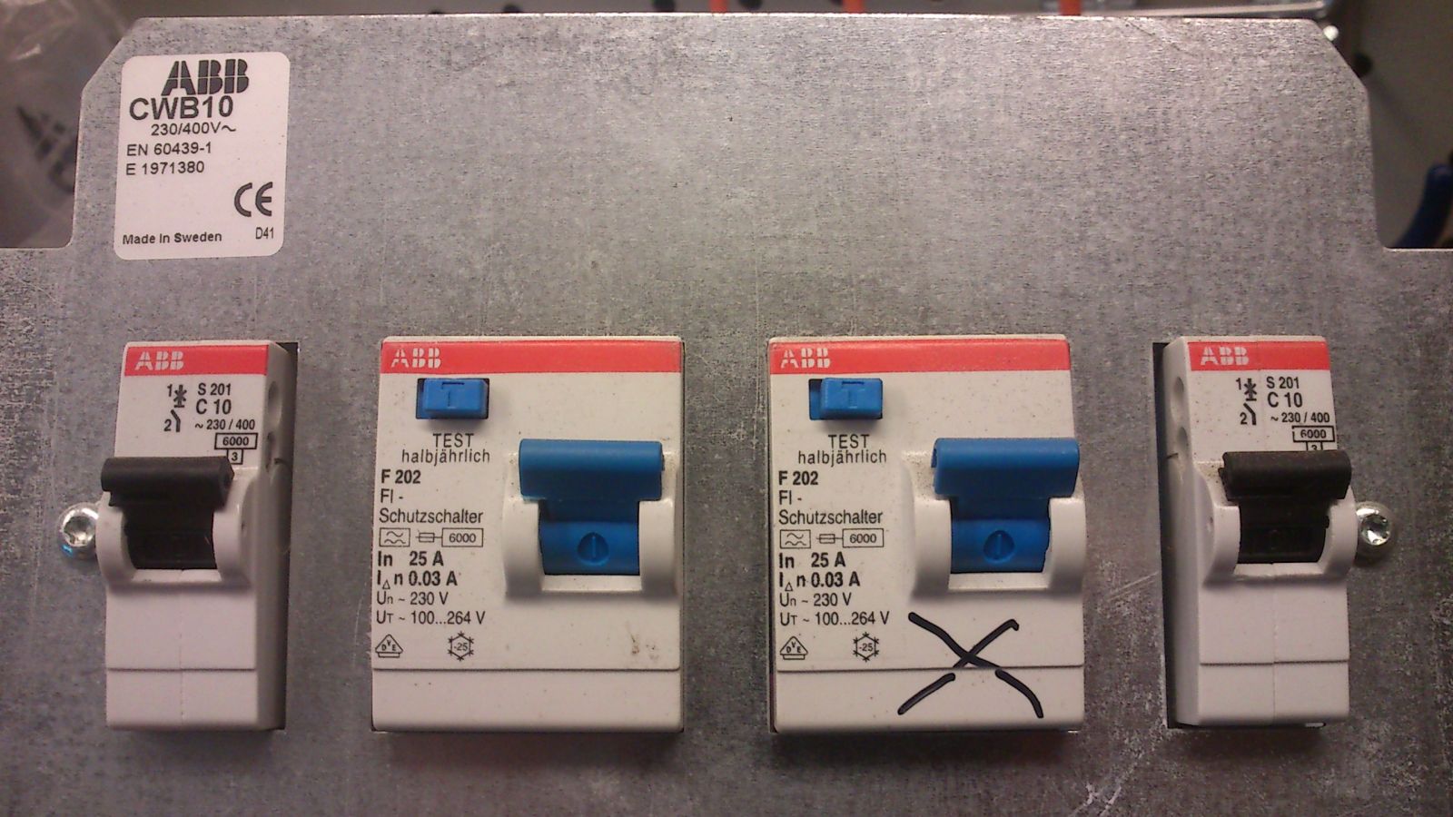

Tänkte bara skriva och varna alla ang. ABB:s jordfelsbrytare F202 som b.l.a sitter i ABB: motorvärmarlådor av lite äldre modell.(Numera sitter det personskyddsautomater) Höll på igår och repa några/byta ur m.m då vi upptäckte att de ej löste ut om man tryckte in testknappen.. testade dem då med Eurotestern och de löste inte ut. Kändes inte bra så vi fick kolla alla m.v.c med resultatet att minst hälften visade sig vara defekta..c:a 20 st på detta ställe. Detta är ju antagligen ingen isolerad händelse så en liten varning till resten av världen kan ju vara bra..Finns det kanske någon annan som uppmärksammat detta?
Infogade bilden i inlägget /Moderator
