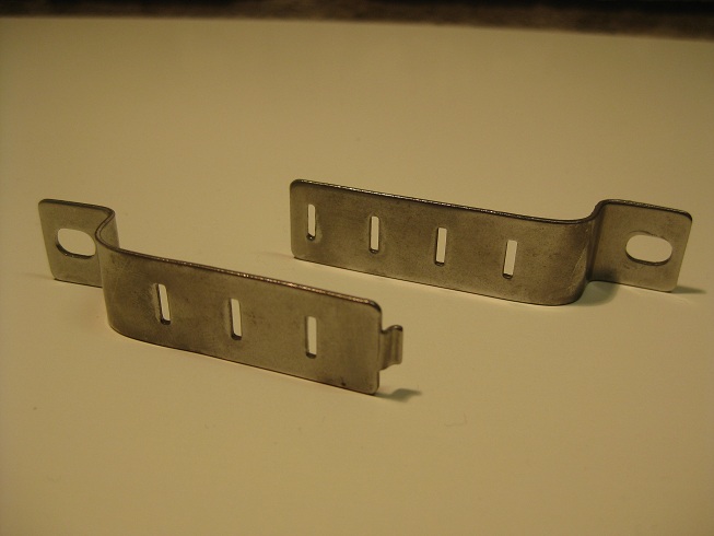

Tja 70 talet och tidigare skulle jag tro. Chefen förbjöd oss att använda dom eftersom dom kosta skjortan jämfört med dom i plast. Bestod av 2 delar, ena delen med en hake som sattes i spår på den andra delen därmed kunde man anpassa antalet kablar.

Ahh, nu när jag fått tänka efter lite, var det inte Hilti som saluförde nåt sådant? De hade i alla fall bl.a. smarta men svindyra rörclips som man snäppte på bef. rör och som gick att vinkla 360 grader.
Kolla hos Hilti

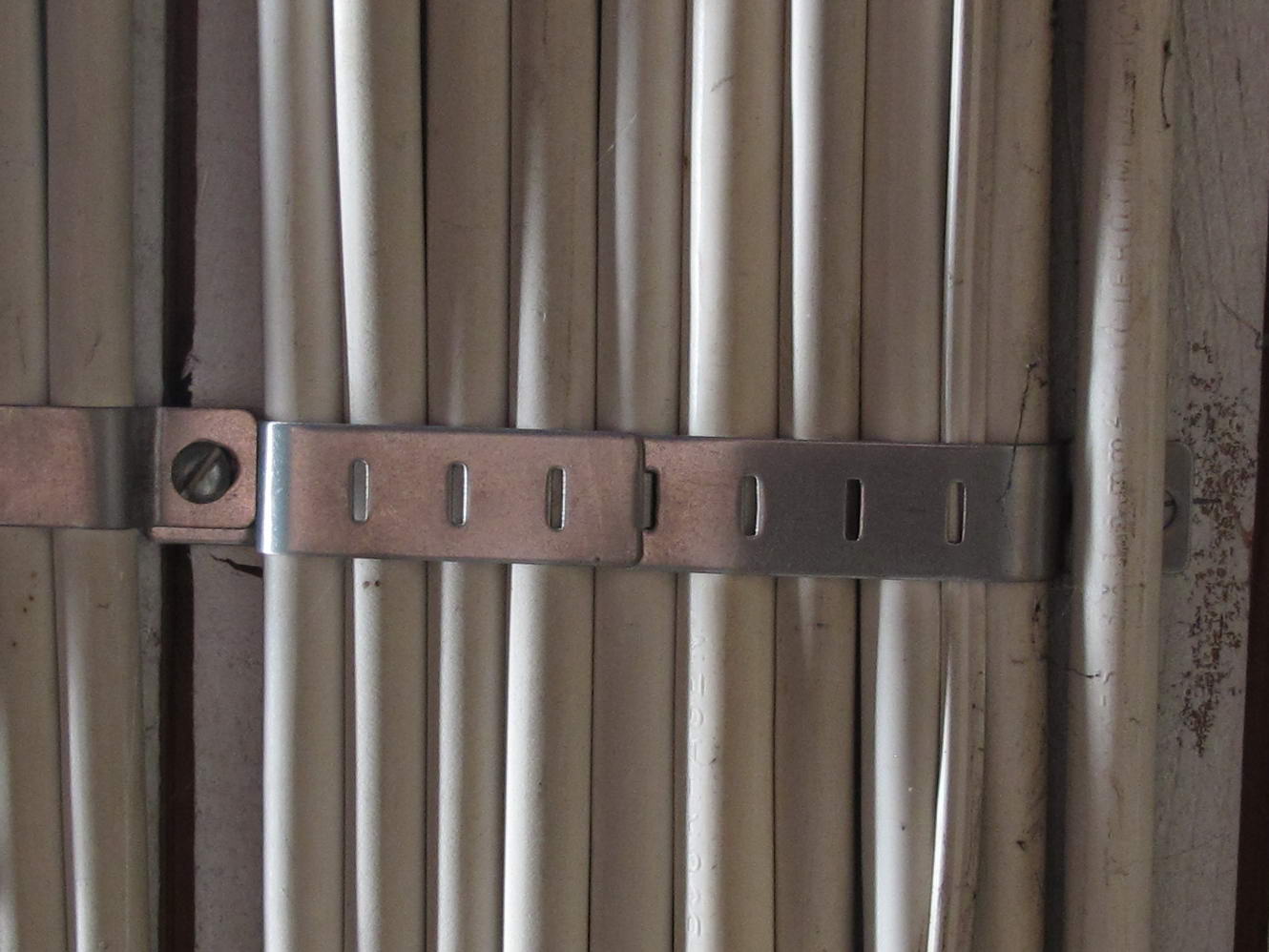

På tal om ställbara JR-klammer så har jag bara sett sådana i min egen källare (som för övrigt mest liknade en ankdamm i söndags, dock lyckades jag hålla nivå nere med ett par rejäla pumpar, så inget allvarligt hände).

Jamen där är dom ju! Användes en del i Malmö regionen inom industrin innan plasten och klammarbandens tidevarv . Många av installationerna gjordes av dom stora drakarna ASEA / Elektro-Sandberg och dom hade ett högt kvalitetänk.
