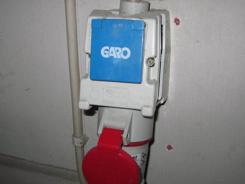

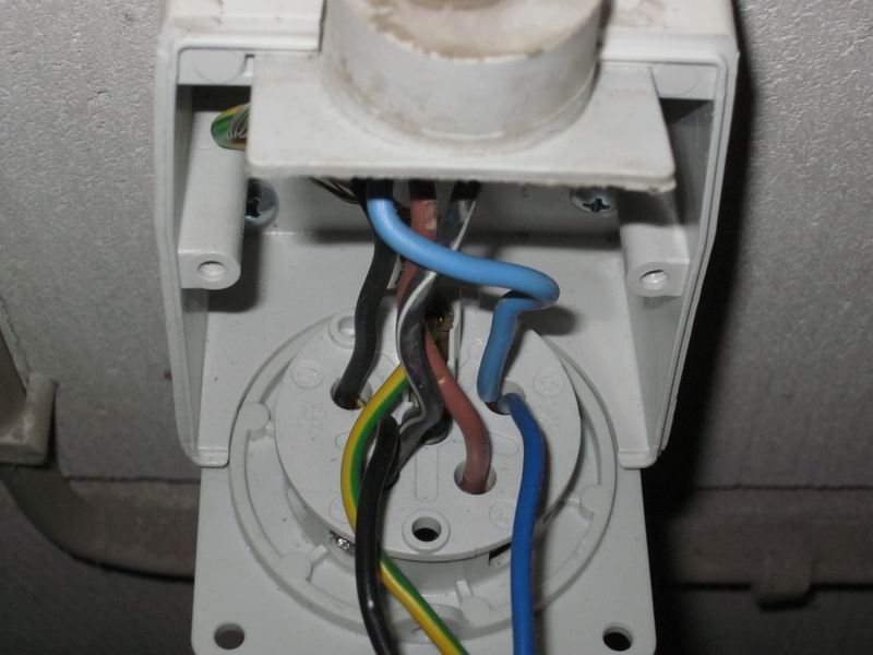

Råkade ut för ett felaktigt kombiuttag (CEE416 + Schuko) igår där märkningarna för N och L1 bytt plats på insidan, men på utsidan sitter N-märkningen korrekt.
Schuko-uttaget har använts och det har ju fungerat eftersom trådarna har kopplats färg mot färg i uttaget.
Men igår när en 3-fasmotor skulle anslutas till uttaget gick den inte så bra. Inget speciellt hände, men skulle t.ex. en 230V-förbrukare anslutas via en byggcentral är nog ett brandtillbud inte så långt borta...
(Å andra sidan visar det att någon riktig kontroll av uttaget inte har gjorts när det monterades en gång i tiden)
OBS! På bilderna har trådarna flyttats till rätt anslutningar.
