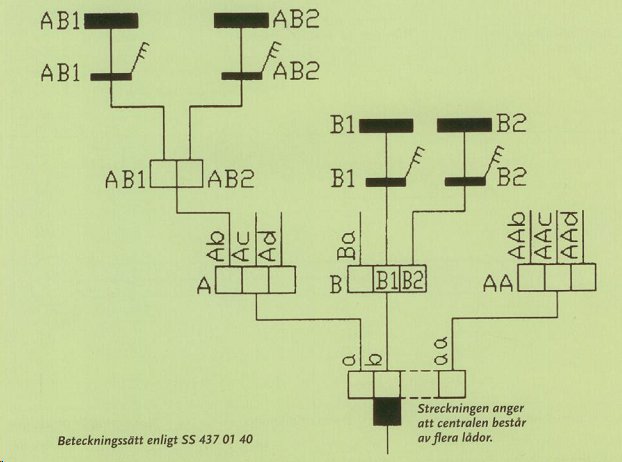

Centralbeteckningar om man märker enligt gamla standarden (SS 437 01 40)
Elinstallation Yrkesmannaskap - Montörshandbok. Sid.105 skrev: Centraler märks med stora bokstäver, ledningar med små. Ofyllda/Fyllda symboler anger anläggningsdel före mätning respektive efter mätning.
Huvudledningar som utgår från central märks med centralbeteckning och tillägg av annan liten bokstav.
Mätarsäkring, mätanordning samt första central efter mätanordning märks liksom den matande huvudledningen, men med stor bokstav jämte en siffra som anger ordningsföljden i den matande huvudledningen.
Centraler märks med samtliga bokstäver från föregående huvudcentral, eventuellt siffra för mätanordning, samt med en bokstav för närmast föregående huvudledning (som ska vara stor, fastän ledningens är liten)

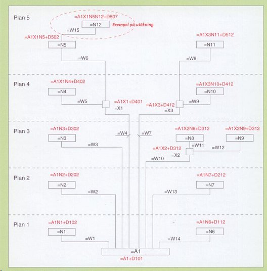

Centralbeteckningar om man märker enligt nya standarden (SS-EN 61346)
Elinstallation Yrkesmannaskap - Montörshandbok. Sid.104 skrev: Serviscentralen märks med en objektbeteckning och ett nummer, i detta fall =A1
Varje ansluten central är märkt med objektbeteckning =N och nummer i ordningsföljd, =N1, =N2 osv
För att skapa referensbeteckningen lägger vi till objektsbeteckningen för respektive enhet: =A1N1, =A1N2, osv.
I det fall det finns en kopplingslåda blir beteckningen =A1X1 för kopplingslådan och för efterliggande central, t ex central N4 blir den då =A1X1N4.
Kablarna är märkta i nummerordning, men man kan välja olika varianter.
Vill man även lägga till var centralerna är placerade används aspekten + (+ placeringsaspekt), exempelvis =A1X2N8+D312 (när man byter aspekt i en beteckning måste man skriva in det tecknet).
Förklaring av D312: D står för rum (R var inte bestämt i standarden SS-EN 61346-2 (Hb 419) men i nya "telestandarden" är det D som gäller för rum. Vi har därför ändrat beteckningen till D i exemplet.
Sifferserien 312 står för plan 3, rum 12.
Exempel på utökning: Om anläggningen utökas med en central som matas från central =N5 blir referensbeteckningen =A1X1N5N12. Även en referensbeteckning ur placeringsaspekt anges för att fortsätta samma förfarande som tidigare huvudledningsschema.

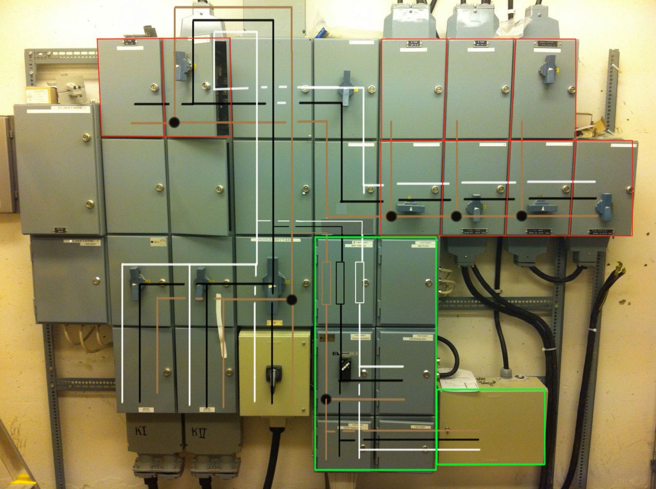

29 nov 2011 19:18 #12 av Rikard Ågren
Hur skulle ni döpa lådorna en sån här anläggning då?
K1 och K2 är inkommande. Rödmarkerat är ett mätområde, grönt ett annat. Den nya huvudbrytaren går till en annan undercentral

29 nov 2011 20:33 #15 av Rikard Ågren
Jag antar att allt efter den gamla huvudbrytaren heter A1 och den nya får heta B1
Men finns det något system för att märka upp lådorna? Kanske med bokstäver bara? A1 Låda A, B, C, D etc
30 nov 2011 14:11 #16 av Peder Myrne
Svar från Peder Myrne i ämnet Döpning av centraler?
Jag brukar bara sätta en märkning med löpande gruppnummer på locken. T.ex. 1:a lådan längst upp till vänster innehåller de sex första grupperna och märks då med F1..F6, nästa låda till höger innehåller bara grupp nr.7 och märks då med F7.
