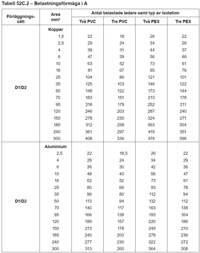

Det skulle jag inte hugga i sten. 16 mm² koppar tål mellan 52 och 115 A i belastningsström beroende på antalet belastade ledare och dess förläggningssätt.
En 63 A smältsäkring kräver en minsta belastningsförmåga på ca 70 A (63 * 1.6/1.45)
En EXQJ är PEX-isolerad och avsedd för mark, och då går det bra, fast inte med jättestor marginal.
Det kan dock bli problem om den dras in i byggnader.
Sedan ska man räkna på det s.k utlösningsvillkoret också, som ger en max längd.
En 63 A diazed kräver en kortslutningsström på 320 A för att lösa inom 5 sekunder (om man antar att det handlar om en huvudledning).
Det ger en högsta total impedans på 230 / 320 = 720 mΩ. Om man drar bort nätets förimpedans så hamnar man kanske på 400 mΩ för kabeln i sig.
Med det kan man räkna ut max längd genom att dividera max impedans med impedans per meter hos kabeln, L = 400 mΩ / (2 * 18.3 / 16) = 175 meter.
Till sist behövs säkerhetsfaktorer och varma ledare etc. Man kan höfta 25 % så 175 / 1.25 = 140 meter.
Här kan man behöva räkna noggrannare, även med hänsyn till förluster i en kabel som belastas högt, dvs man kan behöva räkna på om man tjänar på att välja en högre area.
