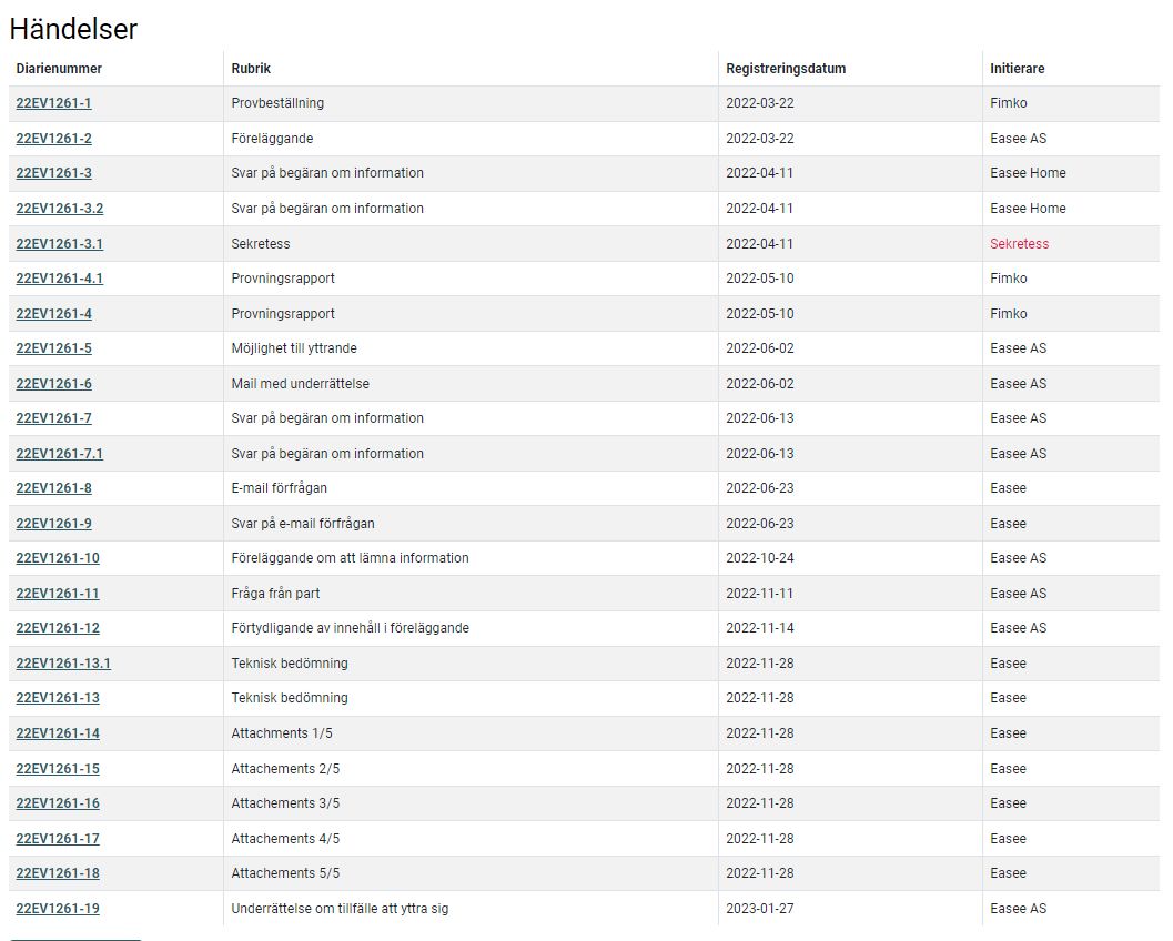

Elsäkerhetsverket verkar ha påbörjat granskningen av Easee Home för snart ett år sedan:

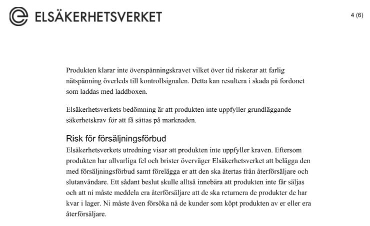

Det finns en hel del brister enligt Elsäkerhetsverket, men den allvarligaste (?) kanske är att den jordfelsbrytare som sitter inbyggd i laddboxen inte räknas som en jordfelsbrytare enligt standarden den ska följa.
Låter ju inte jättebra detta. Jag gillar Easee och vi har installerat rätt många under 2022. Hoppas att Easee kan svara på kritiken så de slipper försäljningsförbud och återtagande av produkterna från slutkund. De har till 2023-02-13 på sig att yttra sig innan Elsäkerhetsverket tar beslut om eventuellt försäljningsförbud.
Bifogar hela underrättelsen som skickats från Elsäkerhetsverket till Easee 2023-01-27 (Diarienr 22EV1261-19) Se PDF nedan.

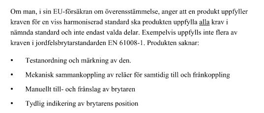

Men har man skrivit i dokumentationen att det finns en jordfelsbrytare som uppfyller villkoren i standarden för jordfelsbrytare och det inte finns någon jordfelsbrytare i utrustningen så ligger man nog risigt till.
Har man uttryckt att det finns en funktion som skyddar mot jordfel 30mA respektive 6mA DC enligt standarden för laddboxar så har kanske saken varit i ett annat läge.
Det kan vara försvårande för bedömning av överensstämmelse när en funktion som beskrivs på Engelska i en standard översätts från Engelskan till Svenska och då blir en apparat.
Elsäkerhetsverkets skrivningar visar vikten av att veta och beskriva vilken standard som uppfylls så att prövning sker mot avsedd standard.

Elsäkerhetsverket skriver
Produkten är inte utrustad med en RCD (30mA AC/6mA DC), som nämns i bruksanvisningen.
Produkten har inte någon jordfelsbrytare ....
Det är oerhört förvånande, men kan man tolka detta på något annat sätt än att Easee fysiskt saknar JFB i sin laddstation?
Tydligen tycker Elsäkerhetsverket det, för lite senare skriver
Den lösning av jordfelshantering som ni implementerat i er produkt följer inte
kraven som ställs på jordfelsbrytare och kan därför inte anses vara en
jordfelsbrytare.
Det finns alltså en JFB men de menar att den inte uppfyller kraven, och med det menar då ESV att det inte finns någon JFB...

Nu är det klart:
"Laddboxen som fått försäljningsförbud är Easee Home men modellen Easee Charge omfattas av samma dokumentation, vilket innebär att även denna modell får försäljningsförbud."
www.elsakerhetsverket.se/om-oss/press/ny...-forsaljningsforbud/

En JFB för både AC och DC ska finnas i kedjan, separat eller inbyggd i laddstationen.
För de inbyggda finns ingen lämplig standard att följa, så man anger 61008 som är standarden för den JFB som vi alla har i elcentralen.
Denna har en fysisk testknapp och ett manövervred som direkt påverkar kontakterna.
Detta spänner i brallan på överflödiga petimätrar i källaren på ESV som vill se samma manuella funktioner i en inbyggd JFB. Automatiska funktioner duger inte.
Det behövs en ny standard här. För DC-skyddet finns en ny standard, 62955, som gör att kraven skiljer sig åt.
Easee verkar dock inte falla på testknappen, utan på ett underdimensionerat relä. Det är lite oklart vad ESV egentligen fäller Easee på.
