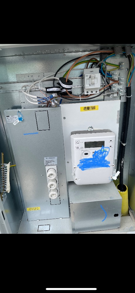

Hej,
Kunden vill sätta upp nya eluttag på framsidan av huset, så det blir PSA i mätarskåpet som jag kommer installera . Jag vill helst göra det spänningslöst på inkommande innan jag börjar installera nåt. Dock har jag inte lyckats komma i kontakt med rätt person som kan ”skruva ur säkringarna” i andra änden. Kunden vill helst fixa detta så fort som möjligt. Det finns huvudbrytare installerad förstås . Så jag kommer kunna bryta faserna dock inte nollan som kan vara farlig. Vad skulle ni gjort i detta läget ?
02 aug 2022 12:42 #2 av Bo Siltberg
Man varken bör eller behöver bryta "nollan" (PEN) vid installationsarbete på en förbrukande anläggning. Det räcker med att du frånskiljer i mätarskåpet mha mätarsäkringarna, eller huvudbrytaren om du litar på att den är frisk.

Jag brukar bryta huvudbrytaren OCH skruva ur säkringarna. Känns säkrare... Även om nätägaren blir lite sur eftersom deras mätare blir offline så känns det bättre.

Jag brukar slå av huvudbrytare och dra ur mätarsäkringar, i många gamla mätarskåp slocknar ju ändå mätaren när man slår av huvudbrytaren.
