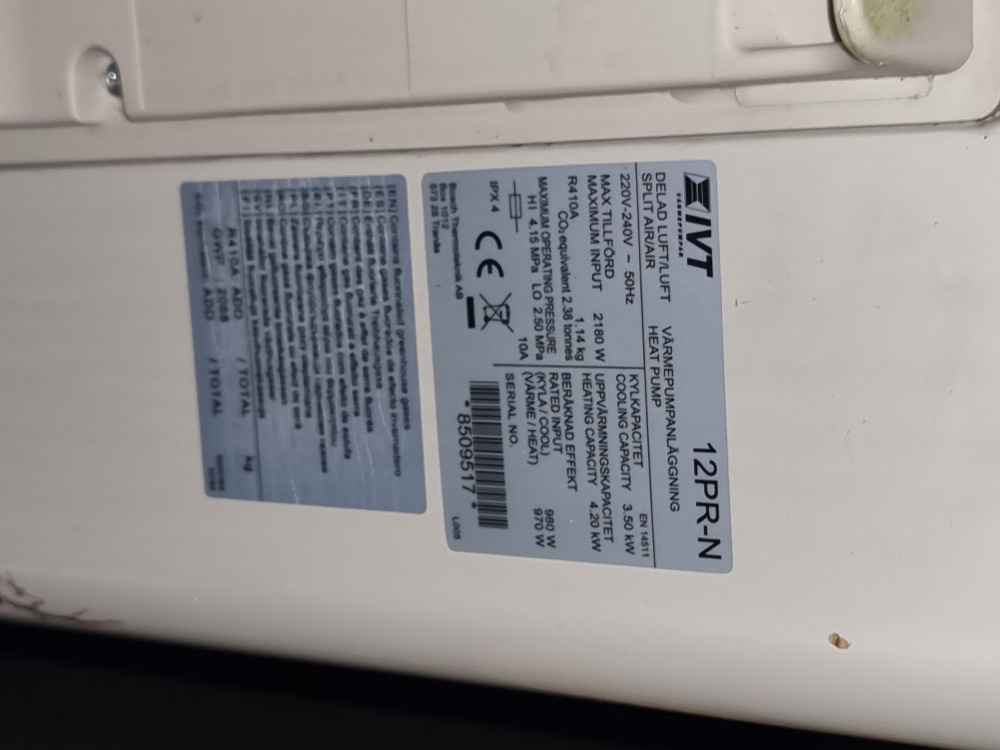

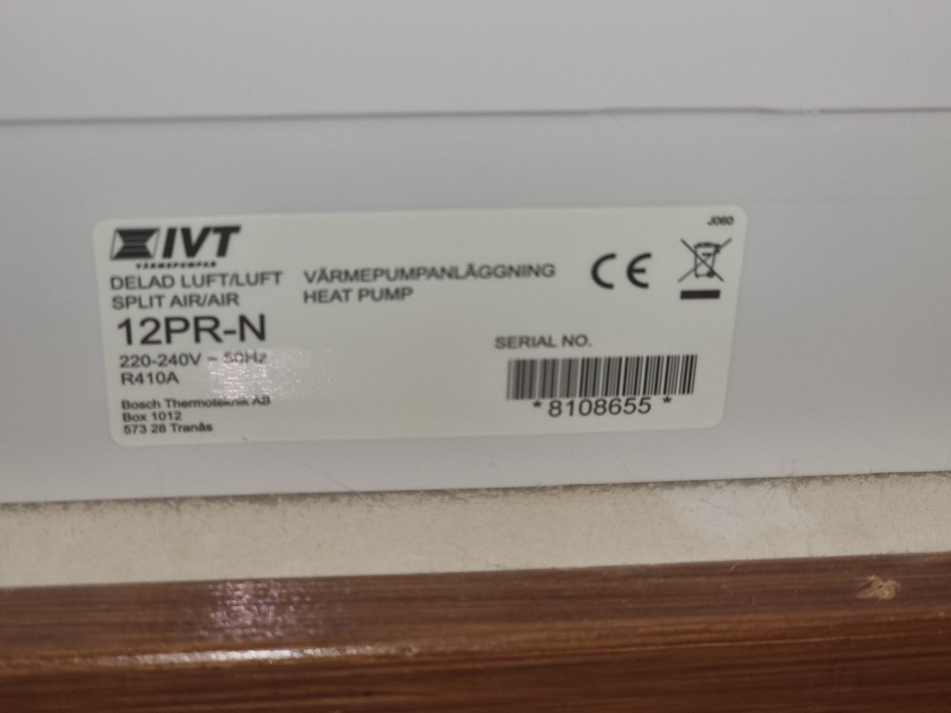

Märkskyltar för både ute- och innedelar (även om innedel knappt säger mer än modell):
