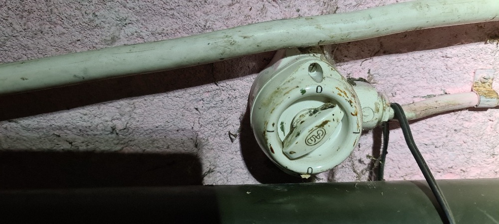

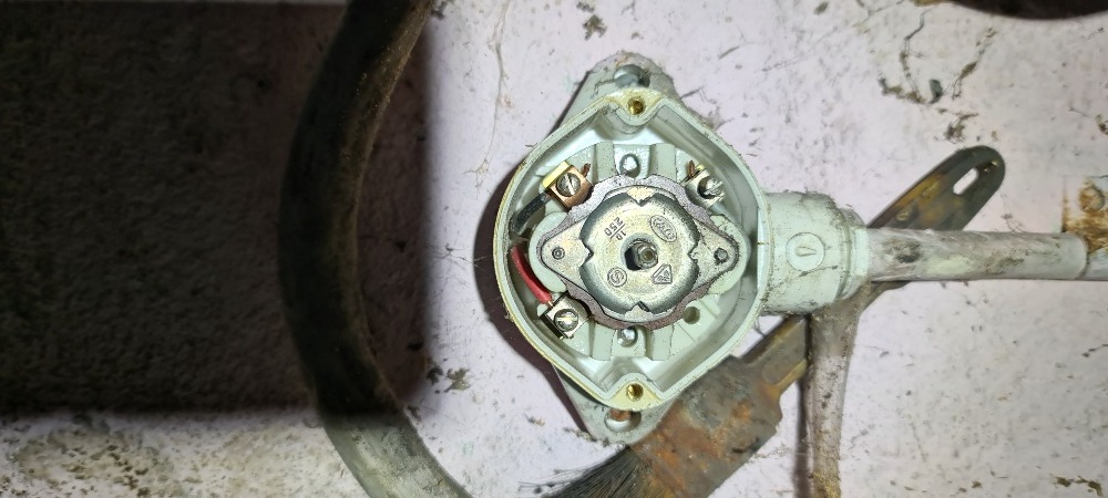

Jag har gamla strömbrytare i källaren, 4 st varav en är helt trasig. När jag kopplade bort den så funderar jag över hur det fungerar.
Ni vet, man kan snurra "knappen" hur mycket som helst och den tänder och släcker för varje hack.
Dagens en-polig strömbrytare använder man 2 trådar, en fas och en tändtråd.
Men dessa har 3 trådar.....för en lampa. Det är inte jord och inte fas, det har jag kollat.... men vad gör den 3 :e? Är det två tändtrådar?

Jag skulle gissa att den tredje anslutningen är för att använda den som trappströmbrytare.
Alltså en en-polig två-vägs omkopplare till funktionen.

En del såna där strömbrytare har dubbla tändtrådar och de totalt 4 lägena på varvet ger olika funktioner:
Helt avstängt
Ena tändtråden inkopplad
Andra tändtråden inkopplad
Båda tändtrådarna inkopplade.
Har en strömbrytare väl gått sönder, har man ju inget att förlora på att plocka isär den och undersöka hur den är gjord :)

Även kallad kronomkopplare/kronbrytare

Jag är rätt säker på att den mässingsfärgade anslutningen är L, sen är nog de två andra antingen en kron eller trapp-brytare.
Är det kron så är det den kontaktfunktion som Torbjörn skriver.
Är det trapp så är det varannan L->ena terminalen och varannan L->andra.

Kan det inte vara en brytare med trappfunktion?

Eftersom det står 0 och 1 på locket så borde det väl inte vara en kron? Ej heller en trapp?

Enklast för att säkert veta är väl att öppna dosorna och se hur det är kopplat.
