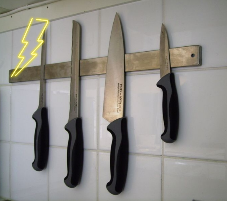

De hade en sån där magnetisk knivlist i köket. Ena skruven till denna var skruvad rakt in i en kabel i väggen. Skruven hade lyckats träffa bara nollan. När de sen satte dit vissa knivar så tog en av dem ibland i spisfläktkåpan (som var jordad). Jordfelsbrytaren löste inte direkt utan först när de använde något av uttagen i köket eller lite andra grejer.

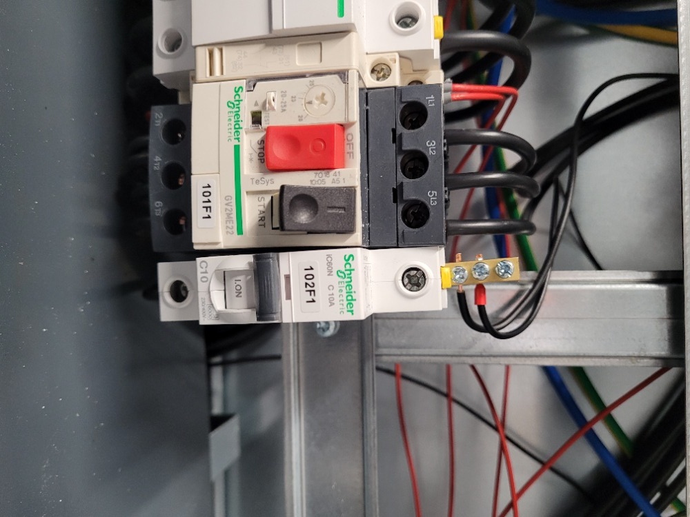

03 jan 2022 11:32 #10 av Magnus H
Detta känns fel på något vis, visserligen är det bakom skruvade skyddsplast och dörr.
Finns ju mycket blanka delar i en central men har inte sett detta förr därför är jag lite skeptisk.
Vad tycker ni?
