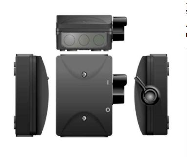

Inte så vanligt att man använder dem och finns knappast "på hyllan". Men de är marginellt billigare. Jag har köpt sånna en gång när det var ett större antal markiser som skulle kopplas in.
T ex (finns säkert fler fabrikat) E:3134548
