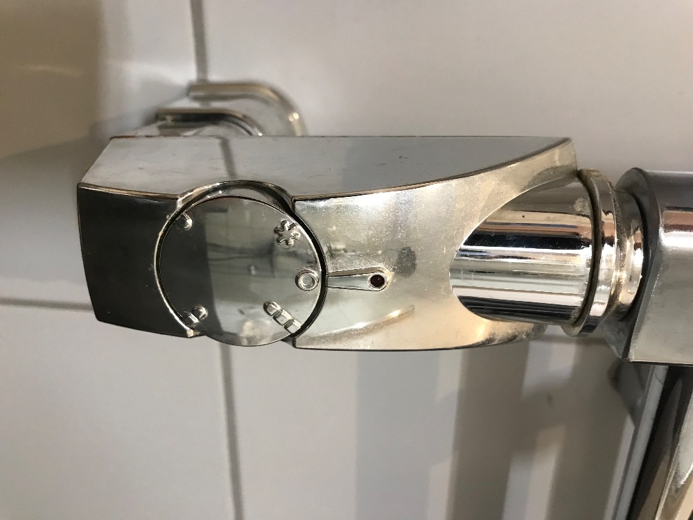

13 maj 2020 08:03 #4 av Torsten Lundstein
Tack för båda era svar!
Handdukstorken är av märket Nordhem och är lite mer än två år gammal.
Vi har själva inte bott i lägenheten i mer än ett halvår, men vi har haft elektriker här tre gånger pga detta som kollat på ledningar, golvvärme i badrummet och även bytt jordfelsbrytaren. Kommentarer från dem har varit att allt ser väldigt bra ut, vilket var skönt att höra och väntat då lägenheten och badrummet är renoverat för två år sedan.
Jag har bifogat en bild på reglaget på vår handdukstork.
