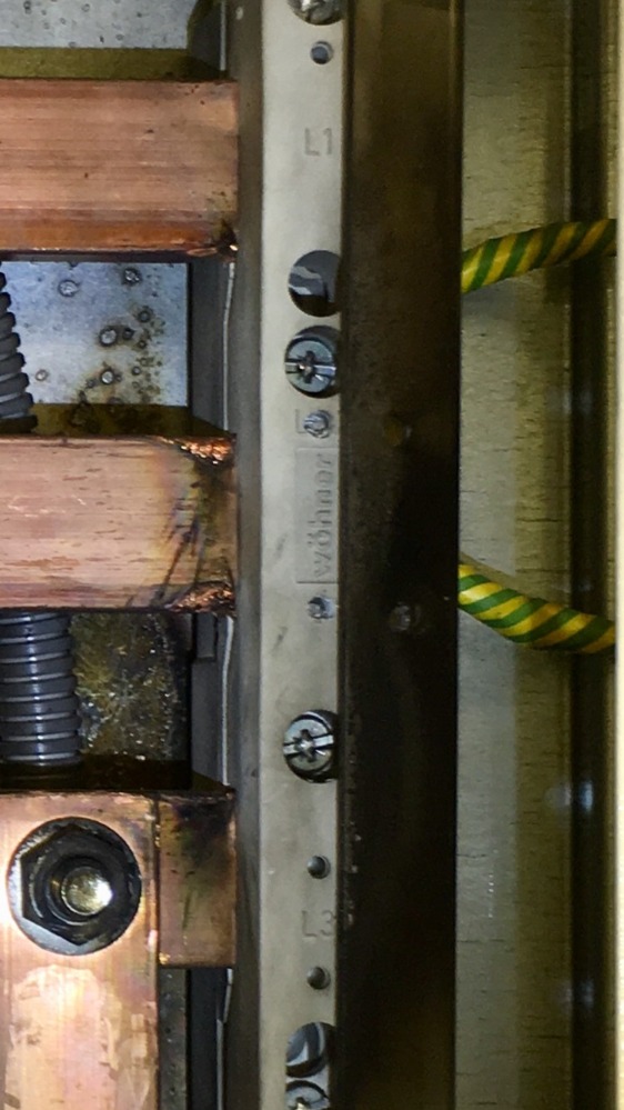

Anläggningen är ritad och byggd av Garo, ca 4 år gammal, märkt 750A. Inkommande serviser, 3st AL 240mm2, 750A. I samband med ett mätarbyte upptäcktes att det har smällt till inne i elcentralen. Vid efterföljande elrevision enligt EN, anmärktes så klart på skadorna. Firman som installerat var ute och undersökte men kunde inte ge definitivt svar på vad som hänt. De kunde dock se att beröringsskyddet var märkligt monterat, men såg inte att det skulle kunna orsakat skadorna. Bästa teorin blev därför blixtnedslag.

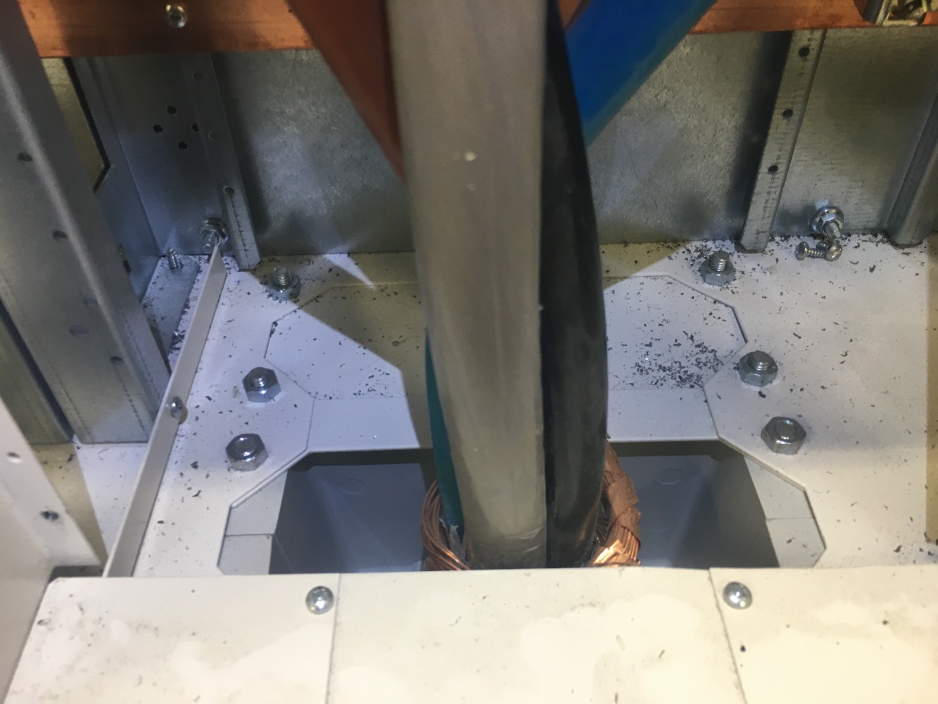

Överslag har skett precis intill ett ställe där skruvar dragits rakt in i skenhållaren. Självborrande skruv har använts på flera ställen i centralen, så i botten av centralen finns det (i mina ögon) gott om spånor, skruvar och rester av installationsmaterial. Elinstallatören har av skåptillverkaren fått nytt material till beröringsskyddet tillsänt utan kostnad.
I mina ögon känns det osannolikt att det skulle vara en slump, att överslag sker så nära ett ställe där ett skydd sitter felmonterat. Det kan vad jag har förstått ske var som helst i centralen vid ett blixtnedslag. Blixtnedslag kan alltså ha skett, men inga säkringar har löst ut, varken i centralen eller på gatan (men så har jag förstått inte behöver ske, säkringar löser inte alltid vid blixtnedslag).

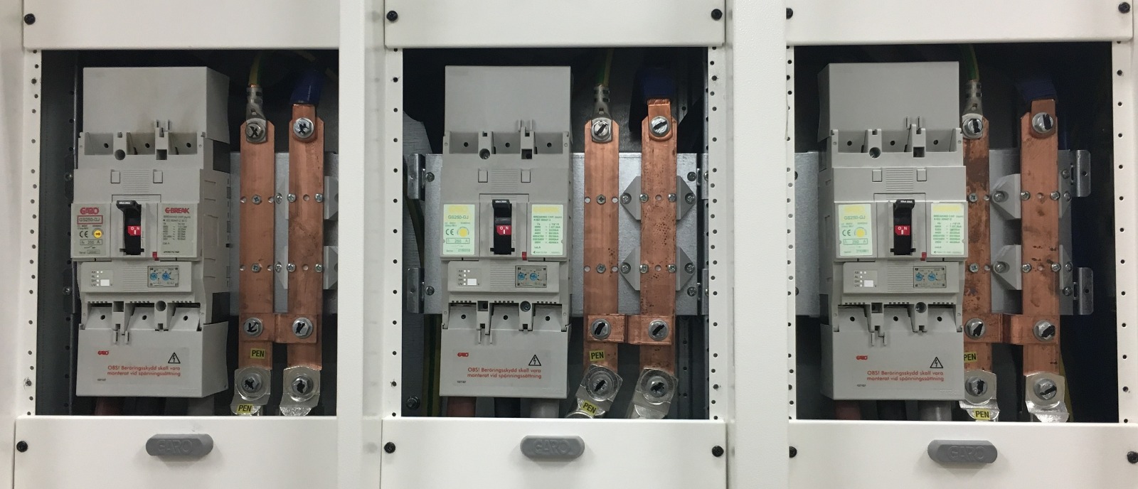

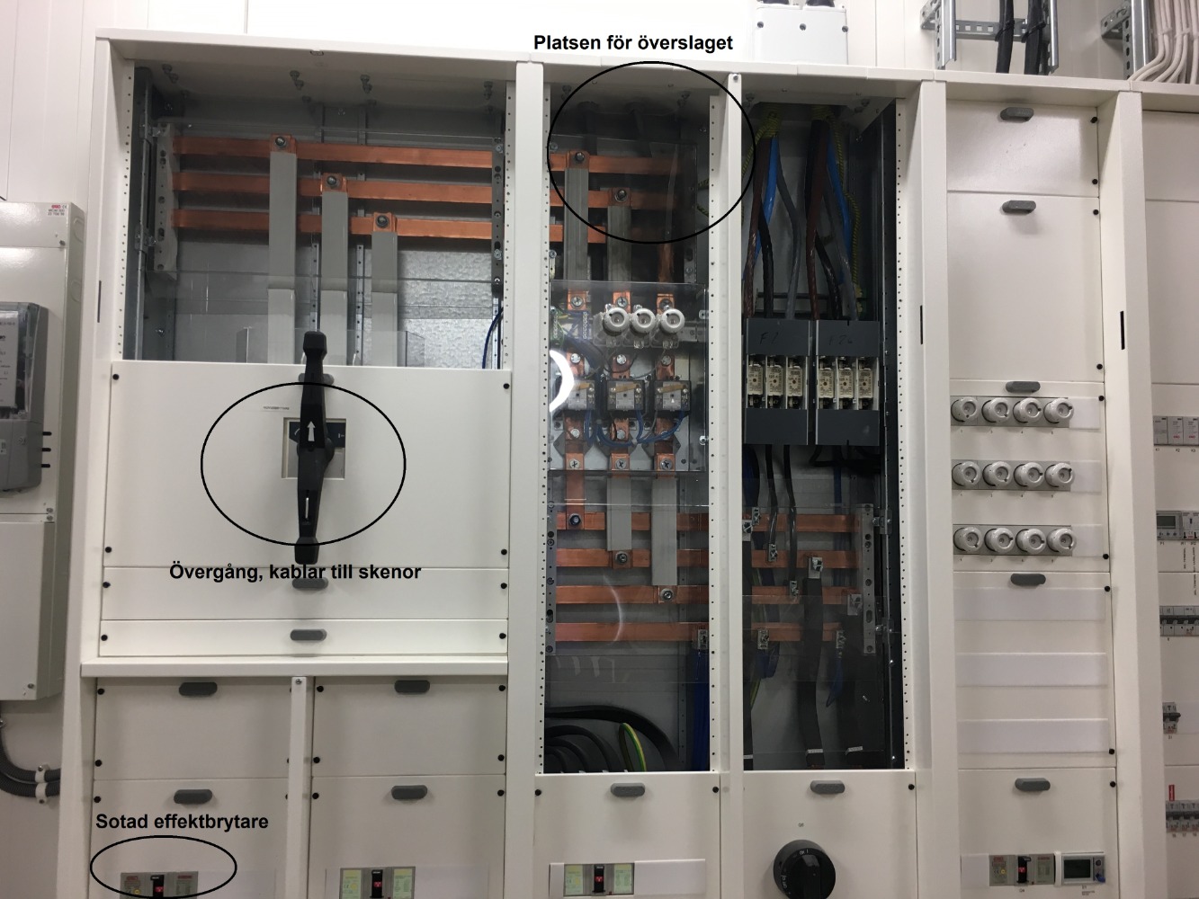

Översikt av centralen:
Du har inte behörighet att komma åt denna sidan.

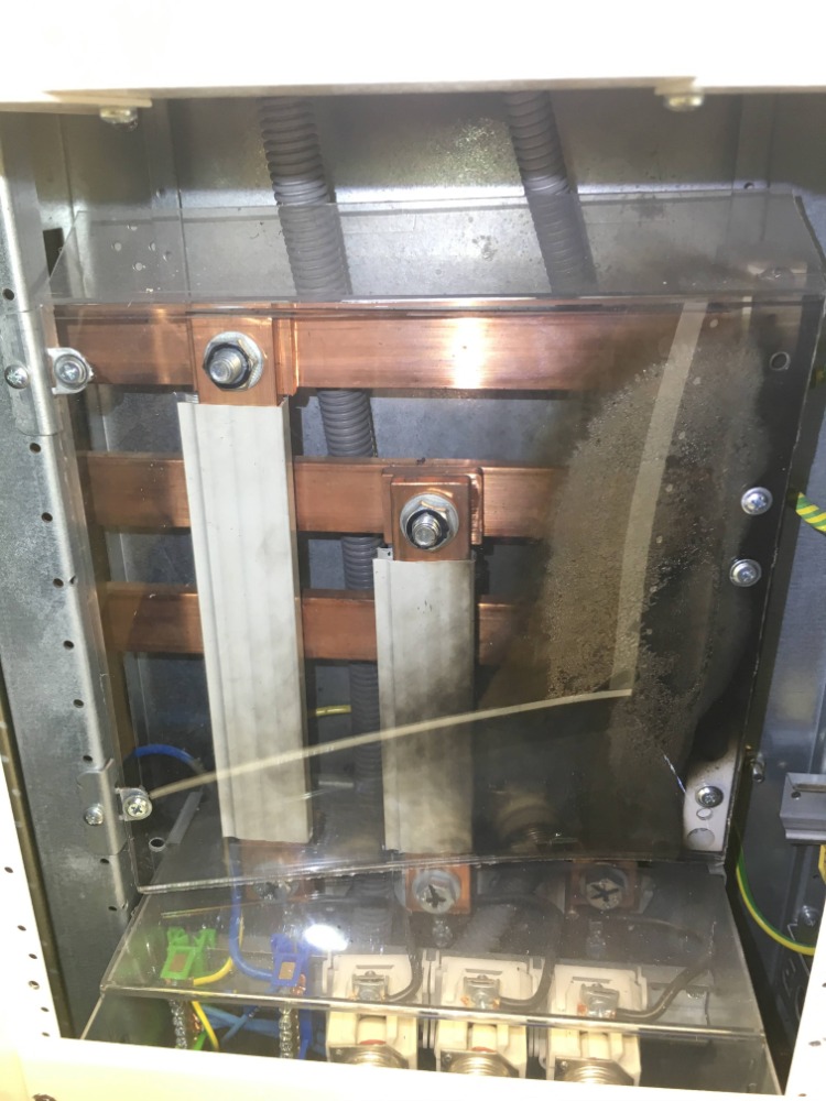

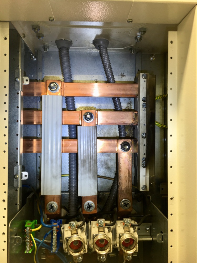

Beröringsskydd som pressas mot skenorna mha skruvar rakt in i skenhållaren:

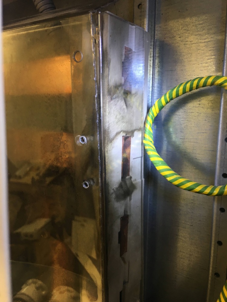

Beröringsskyddet från sidan, notera skruvhålens närhet till skena L2:
Beröringsskyddet bortmonterat, diverse skador efter överslag syns. I mina ögon tycks överslaget ha börjat just vid skruvarna i skenhållaren, om man ser till sotbilden i skåpet och på beröringsskyddet:
Detaljbild på skadorna, överslaget ser som värst ut precis invid skruvhålen. Smältskador är värst på skena L2:
Inkommande effektbrytare, den längst t.v är sotad. Har noterat att färgen på etiketterna på brytarna är olika, serienummer skiljer en del. Dock är brytarkaraktäristiken angiven på nästan samma vis. Modellen av brytare (GS250-GJ) är densamma:

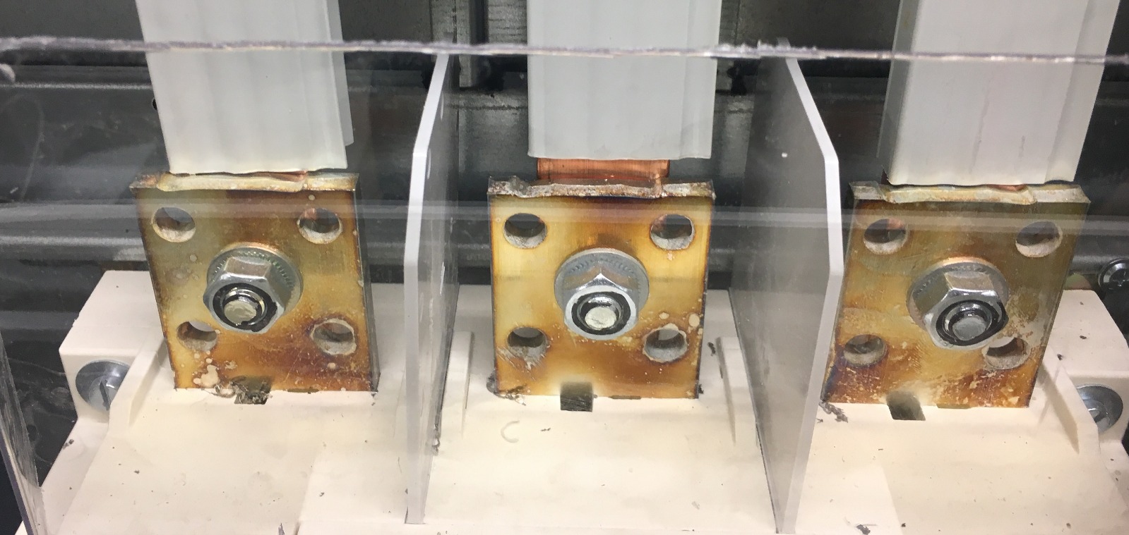

Övergång från kablar till skenor, ser lite svett ut, men det kanske är helt normalt:
Botten av centralen ser ut såhär på de flesta ställen:

Vilket avstånd är det mellan skruvarna och skenan ?
Om skruvarna är mycket vassa så blir fältsstyrkan hög, och en svag ström kan uppstå (jonisering av luften).

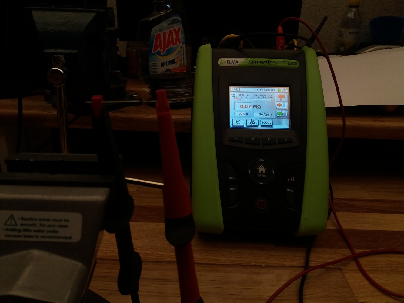

Denna urladdningström kan ske vid ganska små spänningar om man har en vass spets, jag har jobbat på museum och förevisat "van de graff" högspänningsgenerator. Alla högspänningsdelar är runda med stora radier, men man kan "förstöra" spänningen genom att placera en knappnål på rätt ställe, håller man sedan ett brinnande stearinljus så ser man en tydlig luftström från spetsen på nålen.
Vanligtvis räknar man med att avståndet för överslag är cirka 1000 volt/mm men om man har en skarp spets så kan avstånde ökas betydligt.
Jag kopplade upp min megger och placerade en knappnål, satte på 1000 volt 20 sekunders testtid och hade c:a 1 mm emellan. Inget hände. Det just nu vinter och c:a 26% RF (relativ fuktighet) inne hos mig, inget hände..... (mer än 2000 MOhm)
Men varje gång jag andades på nålarna dök Ohmtalet, och plötsligt hade jag en glimurladdning och resistansen blev 0,07 MOhm.
Se bild
