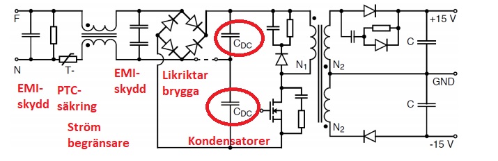

En induktionshäll är troligen primärswitchat nätaggregat, i denna likriktas växelspänningen och laddar upp stora kondesatorer. Om likriktarbryggan läcker (t.ex. en diod är trasig) så kan det komma spänning ut bakvägen.
Det finns även kondesatorer och järnkärnor på inkommande nätspänning som kan lagra upp spänning, hur mycket beror på när i 50 Hz-perioden strömmen bryts (kontakten dras ut).
Se följande principschema:
Om spisen har separata spänningsaggregat för display och kraft så skulle teoretiskt displayen kunna matas av kraftens nätaggregat, speciellt när displayen år LCD/LED och drar mycket lite ström.
