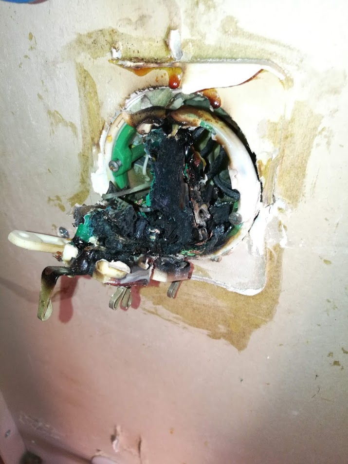

Här är även en liten bild från min senaste installation på temat att ladda vi vanlig stickpropp. Detta är ej uttaget dom hade stickproppen i utan det matades ifrån detta. Något att visa för kunder...

Elsäkerhetsverket är inte så positiva till laddning i schukouttag
www.elsakerhetsverket.se/om-oss/press/ny...sladdning-med-timer/
Mer info i den här artikeln
www.nyteknik.se/fordon/nya-krav-ska-stop...lig-laddning-6894861

Alla verksamma elektriker har väl med åren sett hur pass "dåliga" vanliga schukouttag är på att klara laster på över 8 .10 A över tid Ska man ha 16 A uttag bör man sikta på CEE uttag.
