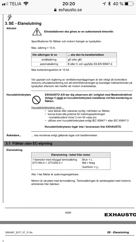

Va och installerade en ny ec fläkt idag på en gammal fastighet och så fastande jag på en text i installations anvisningen där de står
”Åskledare... ska installeras enligt gällande lagar och bestämmelser”
Har letat i böckerna hemma men inte funnit några direkta svar.
Någon som vet hur de ligger till med kravet på åskledare.
Bifogar en bild på installations anvisningen.

Det handlar alltså om en fläkt på ett tak??
Om den kan ses som attraktiv för åsknedslag och om risken för direkta åsknedslag i byggnaden är tillräckligt stor, då kan det vara ide att installera ett åskskydd för att undvika att Tor tar vägen genom huset. Det finns en ny handbok som är fin för att förkovra sig här, www.elstandard.se/handbok/visa.asp?HandbokId=1516781221 . Det är dock ganska omfattande att installera ett åskskydd så du kan förhoppningsvis komma fram till att risken för direkta träffar är låg.

Ja fläkten är på ett tak och stod och jämförde med andra hus runt omkring och den sitter absolut inte högst upp. Blev bara lite fundersam på just krav när de står att de ska installeras. De ända man sprungit på i åskledarväg i stan är när man sett antenn installationer då brukar de ju gå ner en 10kvadratare till inkommande vattenrör.

Vad jag vet brukar inte elinstallationer ställa krav på åskskyddssystem, utan endast skydd mot överspänningar från indirekta nedslag eller direkta nedslag i elledningen längre borta. Jag menar, vid en direktträff är det nog svårt att skydda elanläggningen. Man får vara glad att huset inte brinner ned. Du kan ju fråga tillverkaren, men chansen till något insiktsfullt svar är nog låg.

Tror att man måste höra med tillverkaren vad de menar med detta. Det är inte bara att dra upp en 10 mm2 kopparledare till fläkten det blir inte utfört enligt gällande standard i alla fall.
Då skall du ha ett yttre åskskydd samt ett inre. Yttre med takledare, nedledare, ev ringledare, jordledare och jordtag samt invändiga skyddsåtgärder såsom överspänningsskydd på el och tele (ventilavledare och gasurladdningsrör).
Det blir en dyr fläkt!
13 okt 2018 09:19 #6 av Richard
Svar från Richard i ämnet Krav på åskledare?
Typisk text som tillverkaren skriver in. Eller rent av kopierad från tyska/spanska. Dom köper in billigt. Sätter på egen klisterlapp och kör en snabb google översättning.
