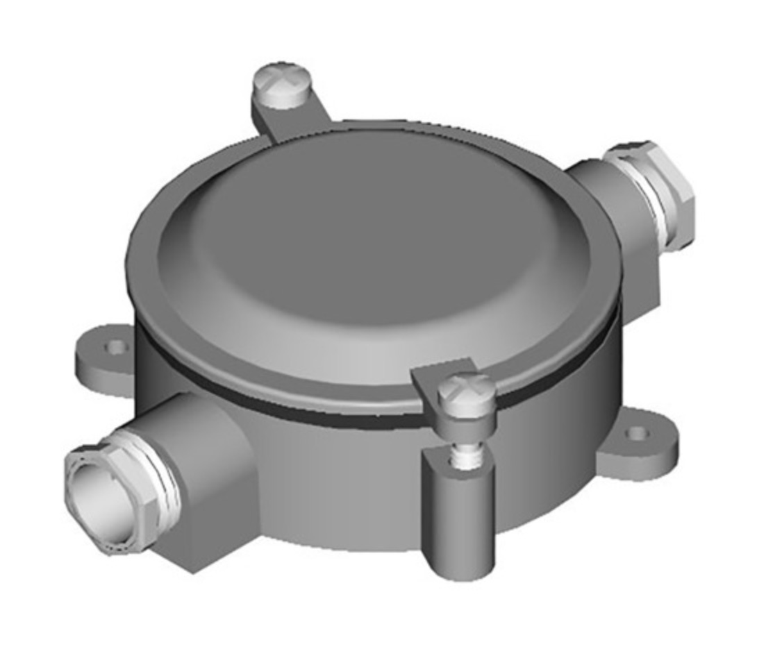

Tacksam för lite hjälp! Jag har ett jobb skarva några kablar 5x2,5 på vägg utomhus. Det är utsatt läge. Det hade därför varit bra med robust tät dosa med två öppningar nedåt. Se bifogad bild som exempel på typ.
1. Finns den aluminiumdosan med två öppningar åt samma håll?
2. Någon som har tips om en robust dosa av annan typ men av plast?

Lättmetalldosan du har bild på ska finnas i olika storlekar och utförande med två eller tre anslutningar åt ett håll

Tack, men jag har tyvärr inte lyckats hitta någon version med ENDAST två anslutningar åt ett håll?
www.garo.se/installation/kopplingsdosor/...pl-dosa-lattm-1-18-6

Du skulle kunna ta den dosan med två utgångar neråt och en uppåt, och så ta och blinda utgången uppåt.
08 okt 2018 19:47 - 08 okt 2018 19:47 #6 av Anders Stigö
Svar från Anders Stigö i ämnet Skavdosa
Jo det är så som det ofta har blivit, alltså en Y-dosa med en utgång uppåt tätad med Permatex och blindad. Men i mycket utsatt miljö är det alltid läckagerisk efter ett antal år. Hittar man en dosa med två utgångar nedåt så blir allt så mycket enklare och bättre. Just nu lutar jag åt #4 Spelsberg, men hittar just nu inga E-nummer på dem.

fyll dosan med BIZLINE GEL så borde du va hemma sen

Tack så mycket för god hjälp. Vi hittade aldrig lättmetalldosa med två utgångar åt endast ett håll. Men med era goda tips är saken löst ändå :klapp:

Du har rätt, den jag tänkte på hade bara ett utlopp
