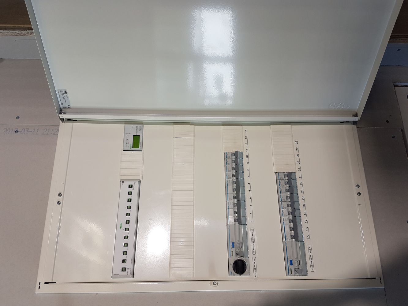

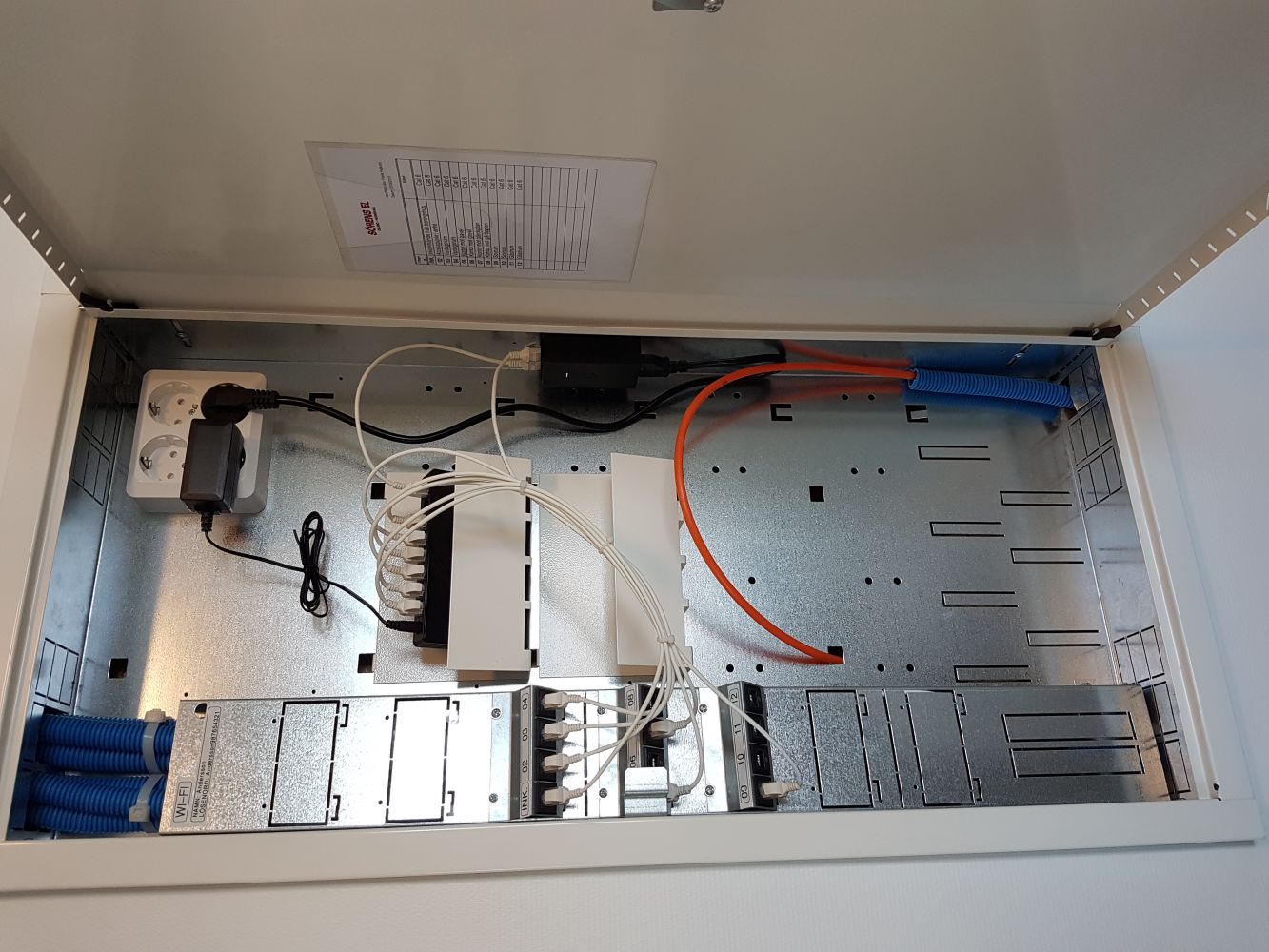

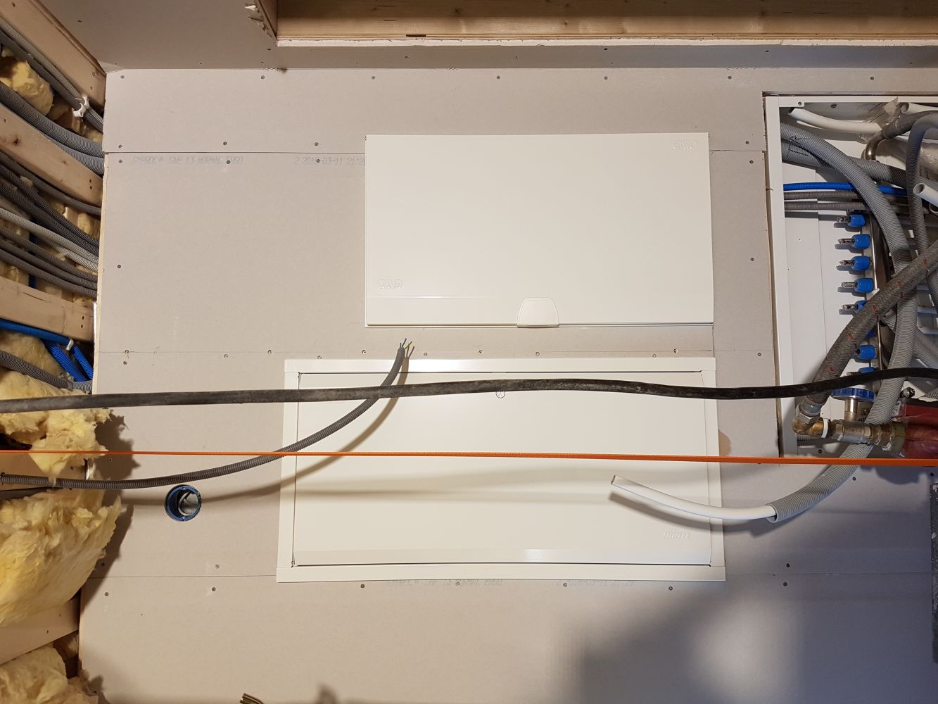

17 sep 2018 08:03 #3 av Rikard Ågren
17 sep 2018 09:36 #4 av Patrik Hedlund

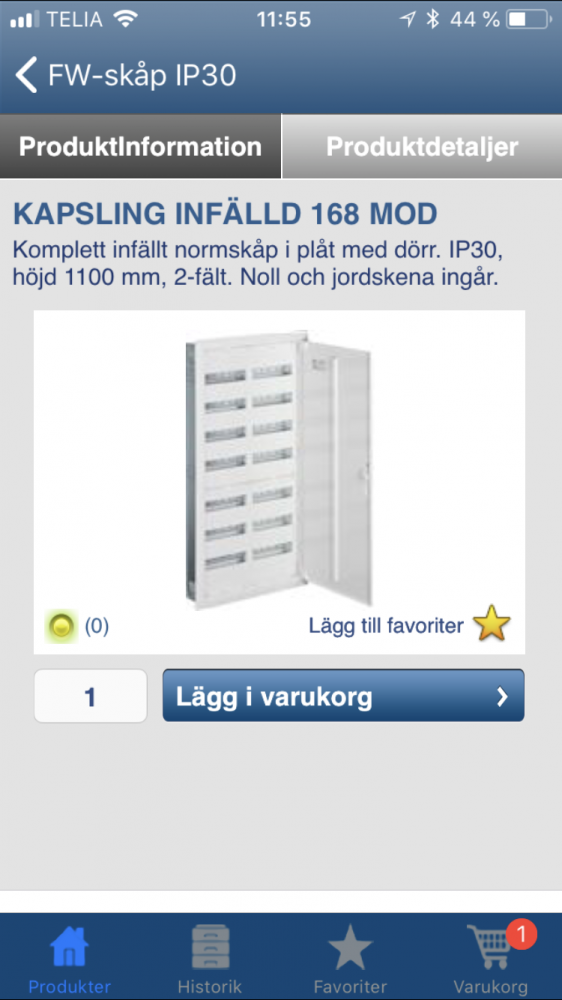

17 sep 2018 10:00 - 17 sep 2018 17:59 #5 av Lars Sundbom
Hager FW skåp, E22 843 45.
8x12 moduler för el och sen kör du nedre delen för media. Kom ihåg bara att köpa till montageplåten då det sitter dinskenor som standard även i nedre delen.
17 sep 2018 18:00 #6 av Ronnie Lidström
Så länge Hager FW envisas med att ha 12mod breda fält så vägrar jag köpa skiten.
17 sep 2018 19:47 - 17 sep 2018 19:48 #7 av Patrik Hedlund
Plus att själva innanmätet sitter fast med några plastflärpar varav hälften går av och då sitter ställningen löst. Rappel.
19 sep 2018 05:46 - 19 sep 2018 05:52 #8 av Niklas
