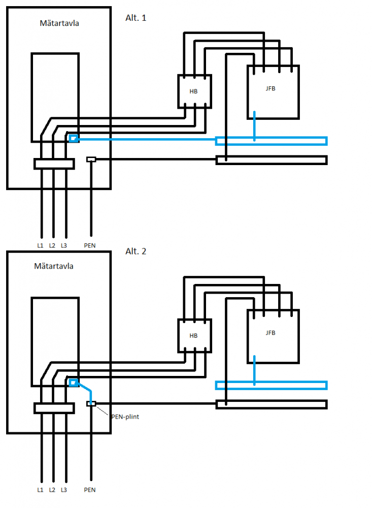

1. Jag tror ditt svar i 4an ger svaret på 1an. Jag menar att när det är 4-ledarsystem, som kommer in till mätartavlan, så är det ju pen-ledaren så är Jord och nolla, därför undrade jag om ni kopplade elmätarens nolla via inkommande pen-ledaren på plint i mätartavlan, eller om ni drog en 5-ledare vidare till central för att sammankoppla elmätarens noll-plint med centralens nollskena.
2.Nej men inkommande pen-ledare kopplas ju på den separerade jordskenan i central, sedan dras ju en nolla till jfb från jordskenan, tejpas den gul-grön eller är den gulgrön med blå tejp? Har nämligen hört båda delarna.
3. Så du menar att tn-s skapas när nollan från elmätarens plint sammankopplas med centralens nollskena, och även till pen-ledarens inkommande plint i mätartavlan?
4. I teorin skulle man alltså kunna dra inkommande pen-ledare direkt till elmätaren, som sedan dras vidare till centralens jordskena? Har jag förstått det rätt då?
Ska försöka rita upp någon picasso-tavla om det kan hjälpa till ;)
Tack!

Nolla är alltid blå utan färgmarkering. Det gäller även nolla till och från jordfelsbrytaren. (Det är dock en väldigt vanlig missuppfattning att inkommande nolla till JFB ska vara gulgrön. Även av elektriker med 10+ års erfarenhet ;) )
Du kan mata en mätartavla med TN-C och sedan fortsätta med TN-C i huvudledningen (förutsatt att PEN-ledaren får tillräckligt stor area (minst 10 mm² koppar eller minst 16 mm² aluminium)) till centralen.
26 feb 2018 22:14 - 26 feb 2018 22:16 #5 av Mikael Jonsson
Så alternativ 2 i min picasso är inte fel? Förutsatt att pen-ledaren inte är svart utan gul/grön.
T.o.m att pen-ledaren går hel till elmätarens nollplint?
Glömde strecka upp att HB och JFB sitter i centralen.

Som Ronnie är inne på så är det en vanlig tankevurpa att nollan blir nolla först efter JFB och att det då är PEN-ledare från jordskena till JFB. Detta är dock helt fel. Nolla blir det när man går ut från jordskena och därför ska man använda blå ledare både före och efter JFB.
