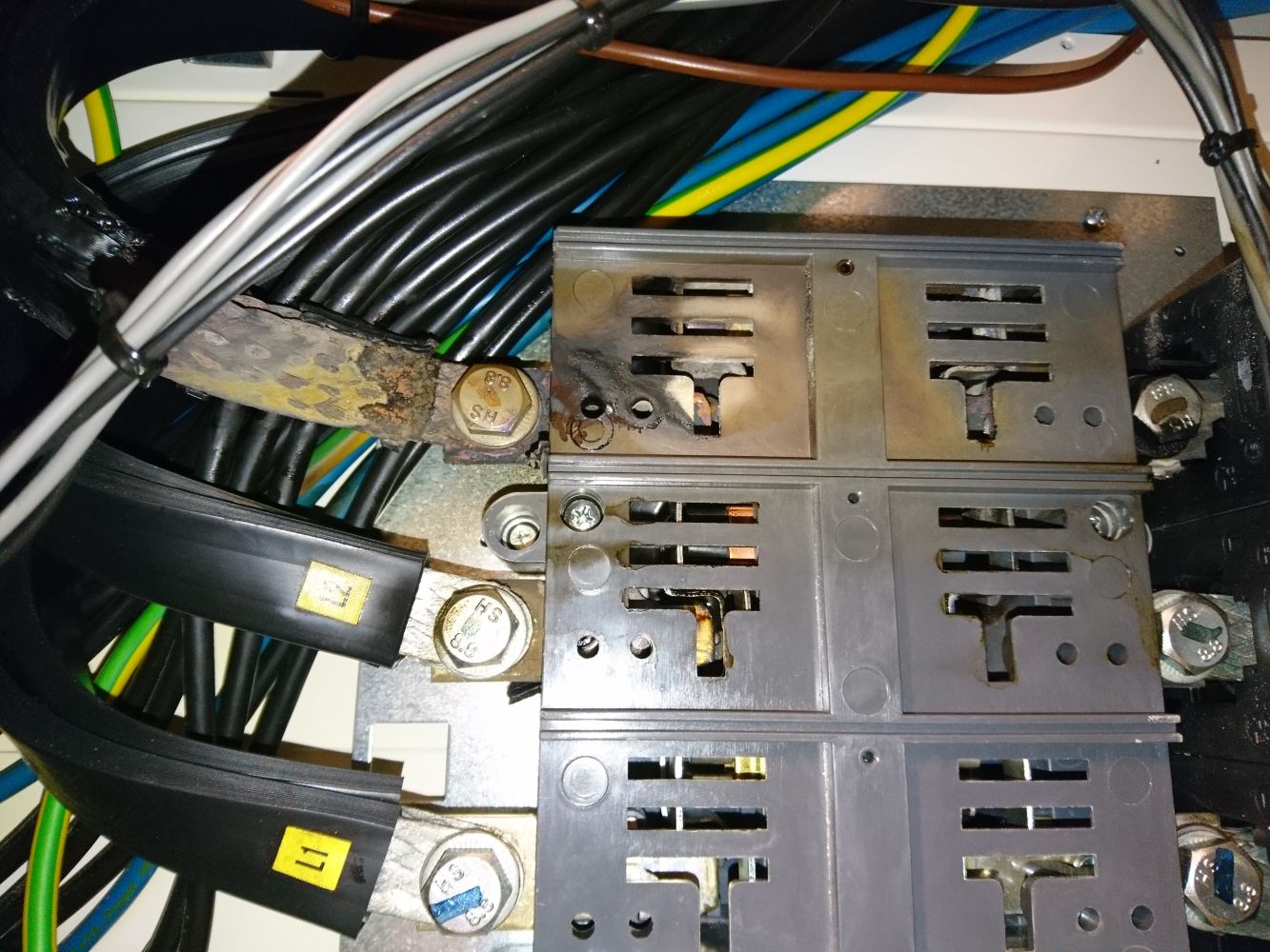

15 feb 2018 05:56 #8 av tobi
vad är det för komponent johan ? =)
15 feb 2018 17:33 #9 av Johan Larsson
kul det blev bilden skulle inte med.... skulle lägga in en annan med JFB för VP fast det syntes inget bra så skulle skita i det men slant med knapparna tydligen
men i alla fall är det en brunnen 400A last brytare som jag ska byta i morgon
