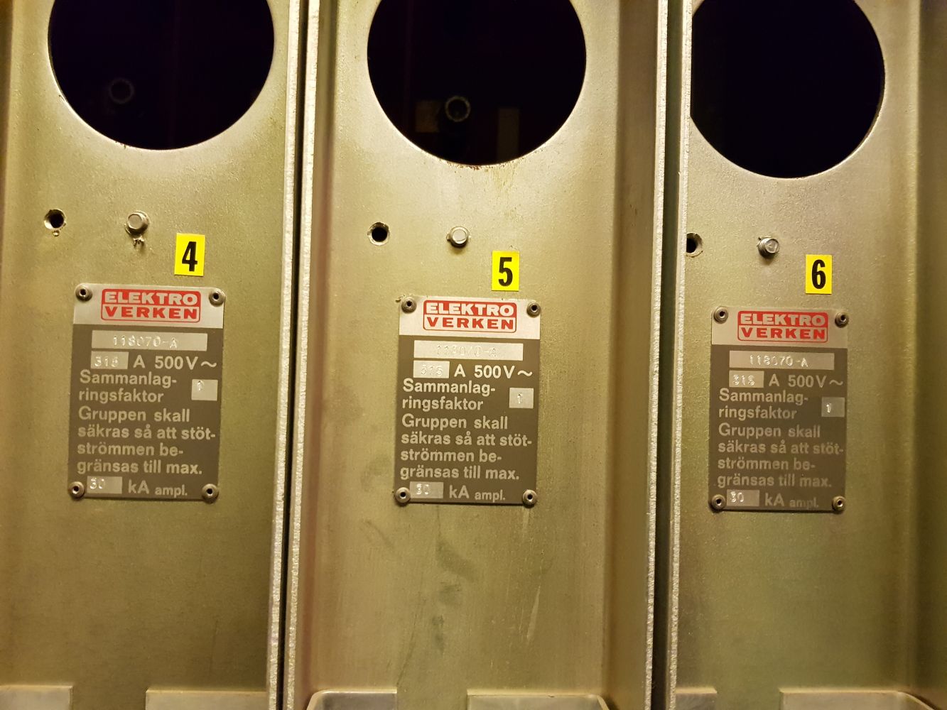

Någon som kan tipsa om företag i Stockholmsområdet som är duktig på AEG ställverk? Den har 40 år på nacken...
