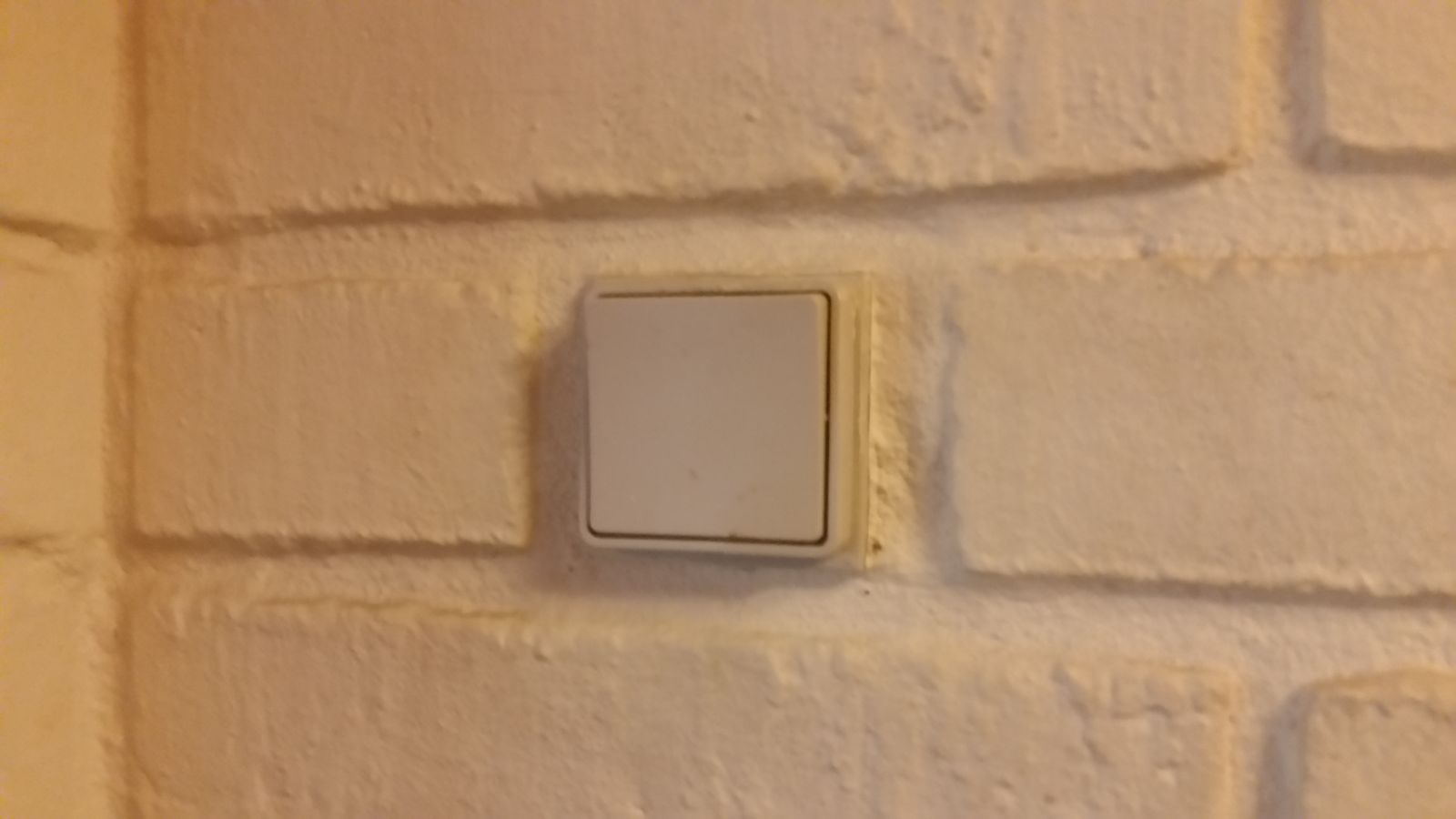

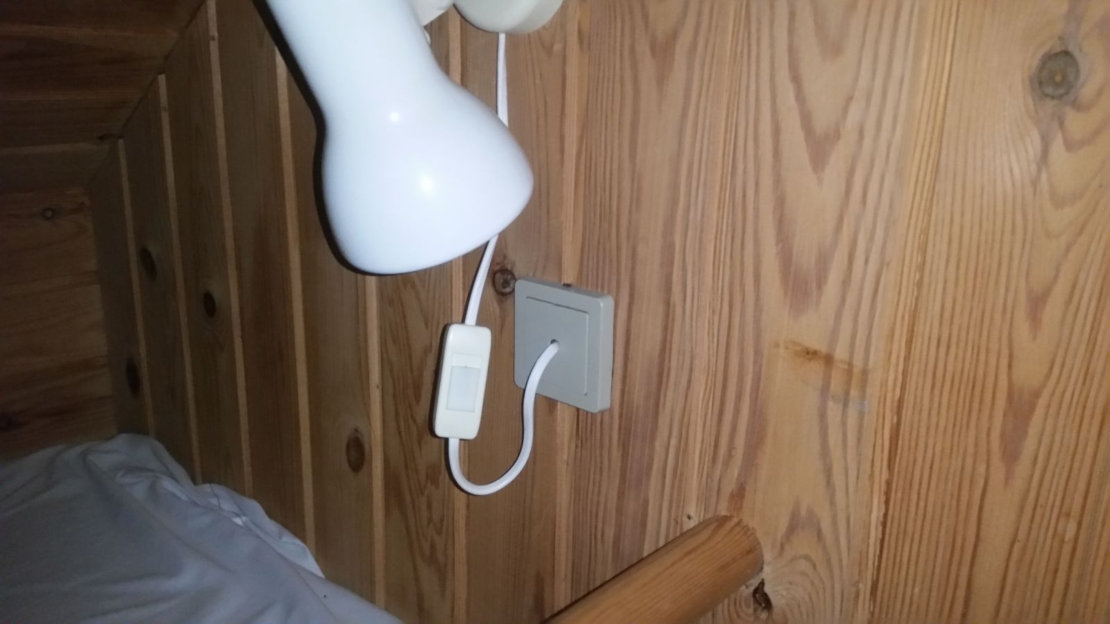

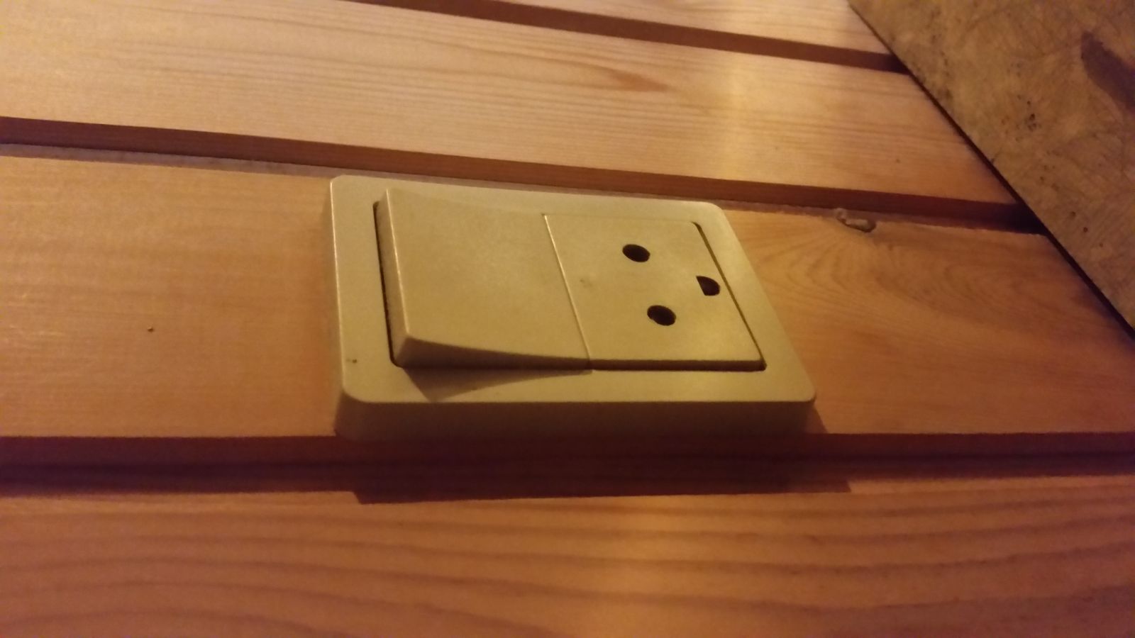

Jag var på semester i Danmark förra året och tog så klart lite bilder på deras jättefula pyttesmå uttag/brytare :stubben:
Har dock ingen aning om de finns att köpa i Sverige.
