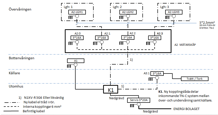

Fastigheten har en inkommande matning på 20A, till en lägenhet i två våningar.
Lägenheten på undervåningen har kök, tvättmaskin & torktumlare och 4 rum.
Nu ska det bli tre små lägenheter på övervåningen med kök och två rum vardera, och maltoastol i toaletterna.
Plus i källaren, en tvättstuga med en tvättmaskin och en torktumlare.
Trots att huvudsäkringarna egentligen bör vara större än spis/ungssäkringarna.
Kan varje lägenhet avsäkras med huvudsäkringar på 16A, och en 3-fasgrupp på 16A för spis-/ugnsmatning och några 10A för övrigt, då det är så små läghenheter?
Tvättstugan i källaren bör kunna matas med 10A i ett eller två uttag.
Allt matas i dagsläget från samma inkommande matning, som idag är 20A.
Nu skulle jag också gärna vilja har råd från mer erfarna i att dimensionera matningar till lägenheter.
Förmodar att man inte behöver 4*16A + 16A till tvättstugan.
Fråga 1: Är det någon allvarlig nackdel att för lägenheterna ha huvudsäkringar på 16A och en 16A grupp för spis/ugn samt några 10A för övrigt. Eller förordas starkt någon annan lösning, och i så fall vad?
Fråga 2: Vad är minsta rekommenderade servissäkring för detta arrangemang.
Bifogar en ritning bara upprättad i PowerPoint, i två olika format, png och pdf, som kanske kan förtydliga frågeställningen lite.
Tack på förhand!
/Zeth

Du har ritat in 5g6 mellan K1 och mätarskåp och 5g2,5 till centraler från mätarskåp men så står det tn-c?
Kom ihåg att om du ska köra tn-c ska du ha minimum 10 kvadrat på pen

Och 5g2,5 till lägenheterna är öht ett dåligt val, välj 5g16 direkt.
Och Kör TN-S.

Det ska vara TN-S. (är ett "restfel" i dokumentet).
Mellan K1 och A2 kopplar jag ihop blå och gn/gu, och får då 12 mm2.
Jo, jag är elektriker med auktorisation (Allmän behörighet som det hette på den tiden).

Så bifogat dokument är vad som gäller i dagsläget.
För att få den färdiga anläggningen att verkligen fungera, måste anläggningen dimensioneras om, vilket är anledningen till att jag öppnade den här tråden, och bad om råd från mer erfarna i detta område.

2: Givetvis TN-S. Det jag inte kan finna entydig information om, är om diametern på flexröret räcker (20mm), eller om jag bör gå upp ett steg i dimension? Men som jag tolkar det jag funnit, så bör 20mm räcka.
