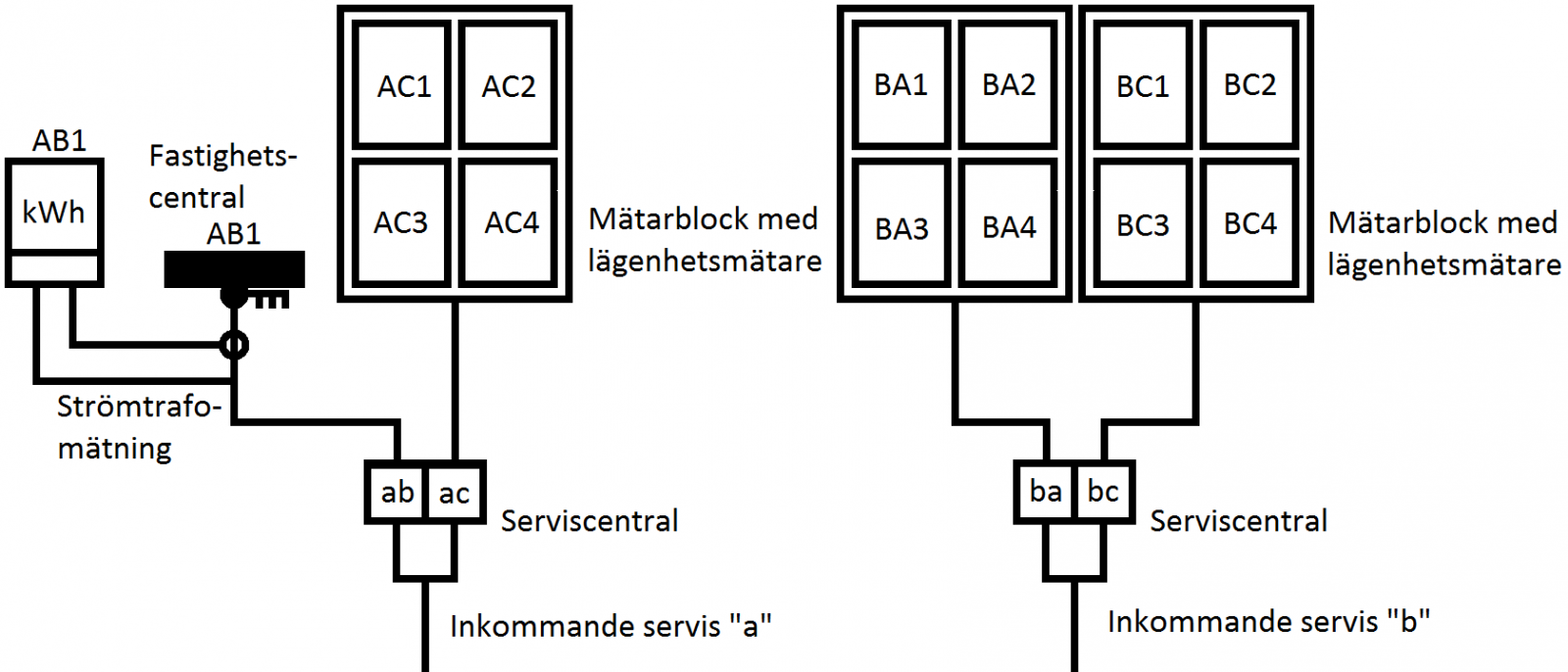

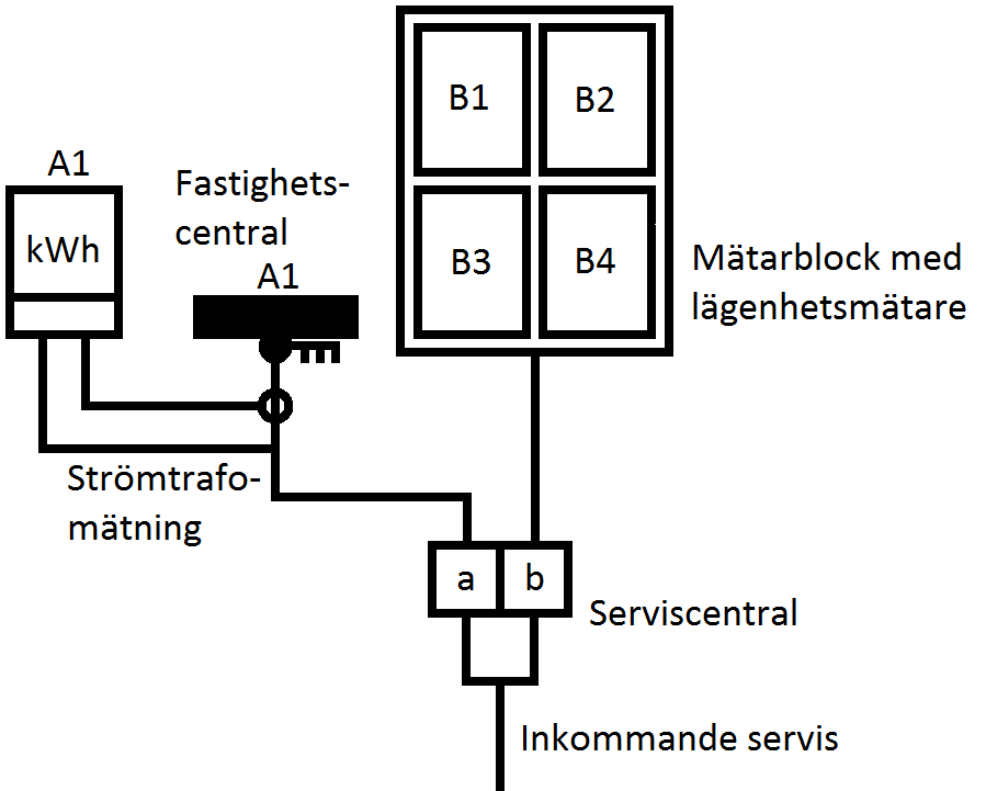

De svenska elnätsbolagen ställer ju sig bakom AMI - Anslutning Mätning Installation, och enligt den anvisningen går det inte riktigt att märka efter eget huvud. I det gamla systemet som ska tillämpas i äldre anläggningar så är bland annat så är siffror reserverade för debiteringsmätsystem.
Kraftringen har en beskrivning för detta i sin märkbilaga till deras installationsanvisningar (som jag skrivit ;) ), vet inte om just bilagan är publik dock. Om den inte är det så kommer den snart bli.
Om inte annat så kan jag bifoga bilderna från märkbilagan. Enbart en servis, servis är då omärkt.
Två eller fler serviser, servis märkes för entydig identifiering.

Mikael skrev: Enligt skissen ser det ut som om jag tänkt rätt.
Servisen får heta A och Mätarsäkringarna och centralerna i lokalerna A1-A31. A31 är fastighetsabonnemanget.
Det nya systemet för märkning verkar krångligt och verkar bestå av flera varianter. Även det gamla systemet
är väl inte perfekt, då vissa bokstäver är undantagna och att de ej räcker till vid många utg.grupper.
Servis märks bara om det finns mer än en. Finns det vara en så finns ju ingen förväxlingsrisk. Sitter alla mätare sedan på direkt Inkommande servis så märkes de som du säger, men finns det annan huvudledning mellan, exempelvis till mätarblock, så märks de därefter istället.
Det gamla systemet går att använda för.oändligt många mätare. Tar bokstäverna slut så lägger man dubbel bokstav bara. Det är därför dubbel lika bokstav inte tillåts i de löpande beteckningarna.
Fungerar på samma vis som kolumnbeteckningarna i EXCEL.
EDIT: Mikael, lägg upp en bild på enlinjeschema så kan jag gå genom det med märkning enligt IBL-systemet. Så får du se om det funkar eller ej.
