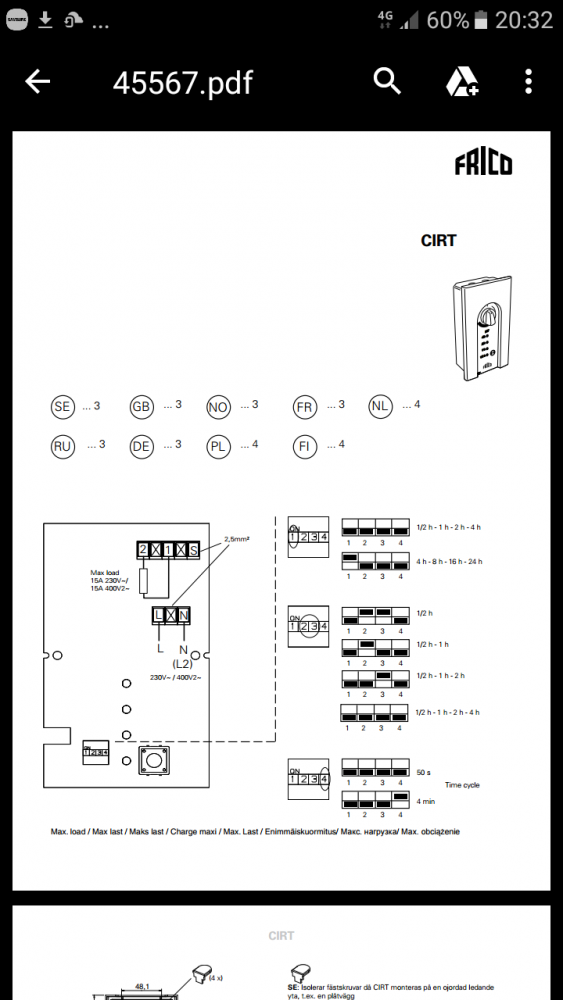

Hur ska det kopplas? B)
Bilden är från tillverkaren och jag förstår fasen inte..

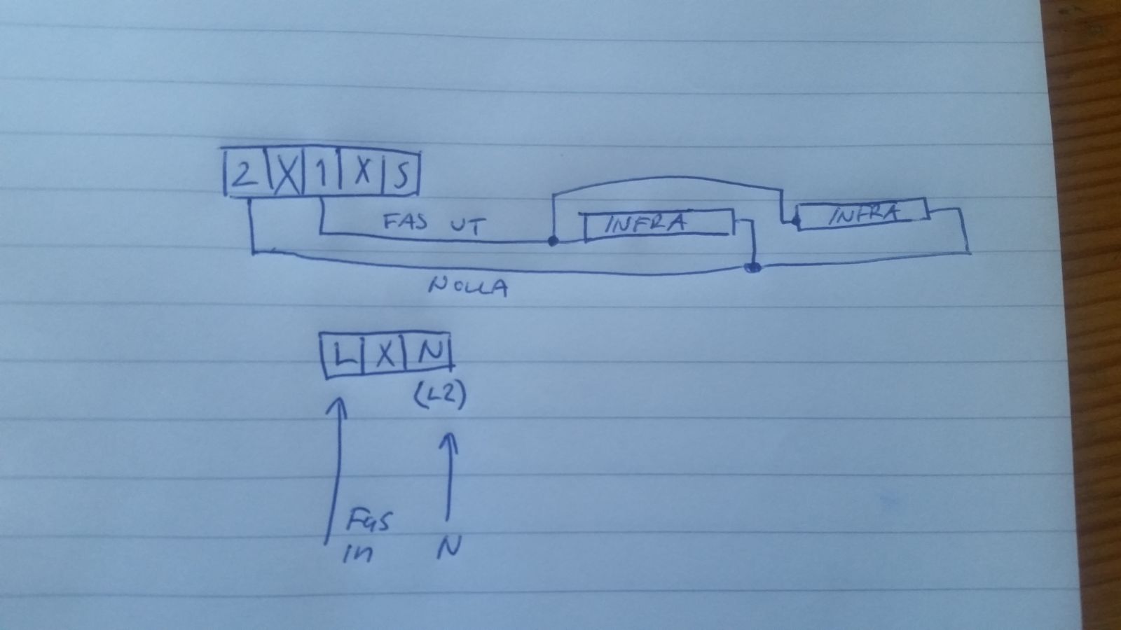

Det enda som jag ser att göra är att koppla som på den här bilden
Och att köpa 2st regulatorer.
Tänker jag rätt då?
Tänker jag rätt då?
Sådär uppfattar jag också att det ska kopplas. Det borde fungera då.
