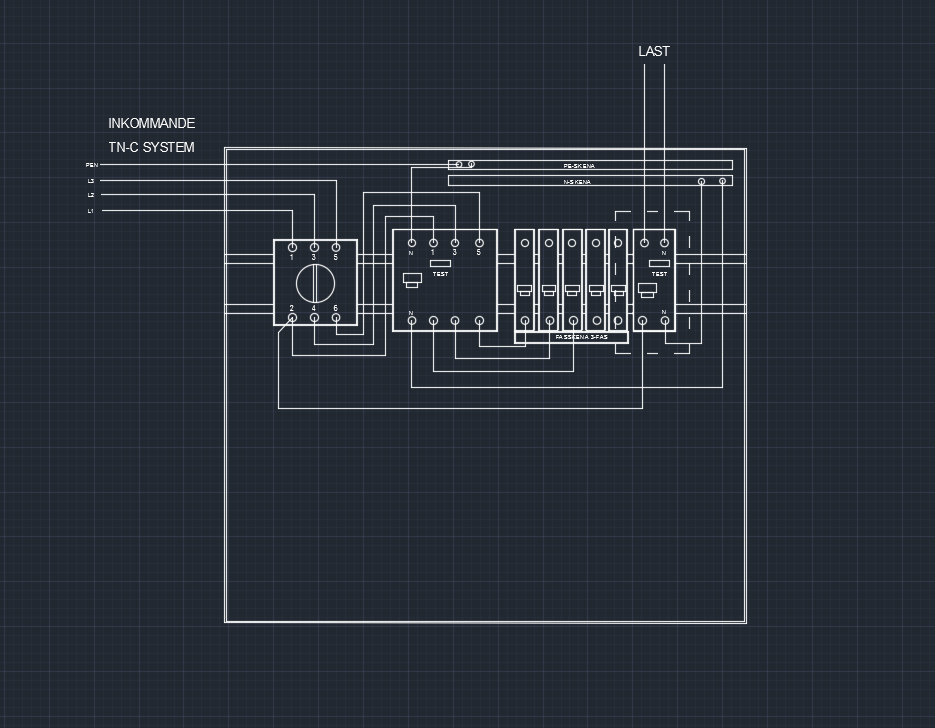

Hej,
Häromdagen var jag o kopplade in en personskyddsautomat efter att jag utfört en utomhus installation. Problemet är att så fort jag vrider huvudbrytaren då slocknar hela kåken med en gång...
Jag är lite skeptisk över att det är kanske något fel i själva kabel dragningen i elcentralen... det är en elfirma som har vart o bytt ut en gammal gängcentral mot en ny normcentral....
men jag hann inte felsöka än , Jag har gjort en snabb skiss över hur elcentralen samt inkopplingen av personskyddsautomat ser ut...
Tack på förhand!
04 apr 2017 12:09 #2 av Ebbe
Om du har kopplat enligt skissen så är det bara att flytta ink nolla i PSA till PE-skenan.
Fasen har du tagit före JFB och nollan har du tagit efter. :)
04 apr 2017 13:29 #3 av Konstruktör el
Ebbe skrev: Om du har kopplat enligt skissen så är det bara att flytta ink nolla i PSA till PE-skenan.
Hej Ebbe
Precis.. håller med.. jag har totalt missat de.. för hade de varit en TN-S system då hade det funkat...
rätta till om jag nu tänker fel...
04 apr 2017 18:02 #4 av Electrum
Hej Ebbe
Nej.
Du har i praktiken ett TN-S efter din 4-poliga JFB.
Men så blandar du ihop korten totalt sen, och tar fas ifrån ej JFB-skyddad del (efter HB/före JFB) medan du tar nollan som är bakom 4-pol JFB.
Då reagerar den naturligtvis som den gör, då den mäter ström "tillbaka" i sin nolla, som inte motsvarar samma ström i någon av dessa mätta faser.
Ebbe har angivit den korrekta lösningen.
Då du nu gör en ny JFB-skyddad anläggningsdel så tar du fasen direkt efter HB, precis som du gjort, det är korrekt. Men nollan måste du också återlämna före den 4-poliga JFB'n.
Och där har du ingen nollskena, utan bara en kombinerad PEN/PE-skena.
Skulle du sätta in en skena eller två till i centralen så skulle det bli lättare att tänka rätt, och det skulle iofs även bli en lite snyggare lösning*.
Då skulle inkommande PEN (ifrån 4-trådsmatningen, TN-C) går till en PEN-skena. Denna skena skulle kunna få vara även PE-skena, som det är i din central precis nu.
Sen skulle man kunna tänka sig att man även skapar ett TN-S system i centralen, men utan JFB-skydd.
Det ordnas med att sätta en N-skena, och bara bygla den mot PEN-skenan.
Här har vi alltså en central med en kombinerad PEN/PE-skena, och sen en Noll-skena som är utan JFB-skydd.
Denna central ser precis ut som det alltid såg ut i slutet av förra seklet. Då hade vi gängsäkringscentraler med en PEN/PE skena och så nollskenan och det var den s.k. nollskruven som förband skenorna mot varandra.
Nu kan vi i denna central sätta in valfritt antal JFB och PSA, det är bara att mata in faser och nollan ifrån den oskyddade nollskenan. Och efter JFB/PSA får vi en nya nolla (/nollskena) som hör till de grupper som är skyddade av JFB'n.
Nu saknar du en oskyddad N-skena, men din PEN-skena är ju PEN, dvs den har både PE och (oskyddad) N.
Men om du funderar ett tag på detta, vad som är PEN-skena och vad det innebär, vad en parallellkopplad skena till denna är ifall:
1. Du ansluter nollor till denna
2. Du ansluter jordtrådar till denna.
Och slutligen vad det blir för skena om det passerar genom en JFB.

Jag är inte ett dugg skyldig för att berätta om jag nu har en chef eller ej... först så vill jag tacka för din förklaring och jag fattar precis vad du menar och vad du nu vill komma fram till. Kåken som jag var på var obebott och det fanns inte heller några elapparater som var anslutna ...så jag har inte gått o lämnat en osäker anläggning bakom mig. Säkerheten är a och o och det begriper jag. Jag jobbar ihop med en behörig installatör och jag brukar bolla frågorna med han..men han var inte på plats då , och jag vet exakt vad PEN -ledare ÄR FÖR NÅGOT!.. tyvärr så har jag däremot ba skissat fel så det uppfattades som felkopplat såklart..ink. nollan i PSA är ansluten till PE-skenan.

Salimholm Fadi skrev: tyvärr så har jag däremot ba skissat fel så det uppfattades som felkopplat såklart..ink. nollan i PSA är ansluten till PE-skenan.
Varför fungerade det inte då?
