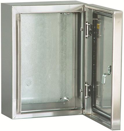

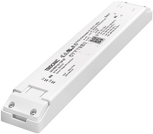

Skåpet är av stålplåt, och själva drivdonet är Tridonic LCU 180 watt. Jag länkar bilderna nedan.. :)

22 feb 2017 17:59 #5 av Electrum
Salimholm Fadi skrev: Skåpet är av stålplåt, och själva drivdonet är Tridonic LCU 180 watt. Jag länkar bilderna nedan.. :)
Det ser ut som att det går väldigt bra att bara skruva drivdonet i bakplåten. Såvitt jag såg på hemsidan verkar Tridonic-donet ha fästhål inne i de losstagbara kåporna över anslutningarna.
Jag skulle troligen valt att skruva med självborrande 4,2 eller 3,5 mm skruv, om skruv samt skruvskalle inte blir för stor/lång att det blir problem.
Sen skruvat loss och blåst ur donet noga från metallspån, gärna borrskruva med en dammsugare på också. Det minsta lilla metallspån i donet blir ju en katastrof.
Snyggare, och kanske nödvändigt, är det med att borra och gänga M3-hål i montageplåten.
Skåpet samt montageplåten ska naturligtvis skyddsjordas (om det nu inte sitter i en gammal "isolerad miljö" då).

23 feb 2017 09:30 #8 av Konstruktör el
Tackar för all tips! Jag kommer nog skruva fast drivdonet i själva montageplåten, och i och med att skåpet kommer att monteras utomhus så är det absolut extra viktigt att det ska skyddsjordas...
