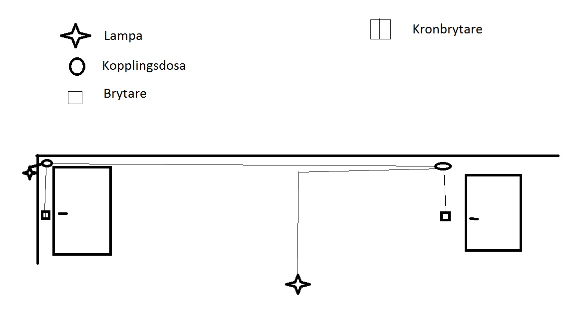

Jag har kört fast och tänkte kolla med folket här inne om de finns och går på något sätt att göra denna koppling?
Brytare till höger är en vanlig enkel knapp bara, medans den till vänster är en kron, den ska tända och släcka ute lampan (längst till vänster) samt den lampan i taket som den andra enkel knappen också ska styra?

Du ska ha en enkeltrapp och en dubbeltrapp.
Sen helt enkelt göra en trappkoppling.

Hur blir det då med mellantrådarna i d-trappen? Jag har ju fas + tändtråd till den andra lampan där..

Hur menar du? Vilken är den andra lampan?
Det blir en helt vanlig trappkoppling alternativt en spartrapp

Du kan ju göra en sparkoppling, då ska det vara fas till bägge brytarna. Och plus en mellantråd och tändtråden.
