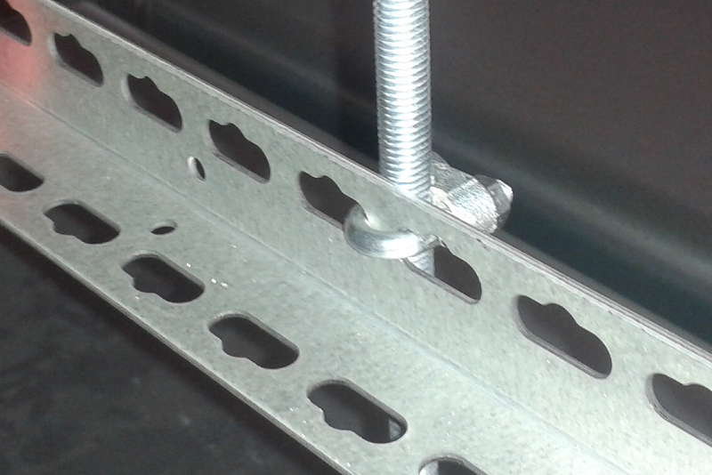

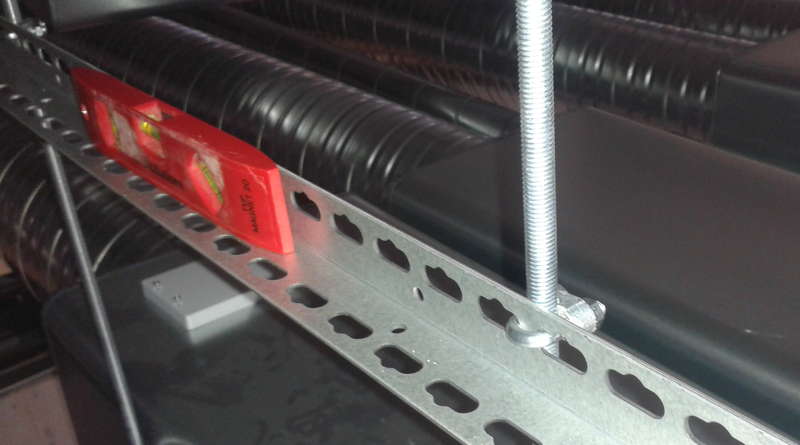

Jag håller på med ett styrjobb och stöter återigen på ett ganska vanligt problem.
Jag behöver få fram lite kabelvägar vågrätt och det sitter diverse pendlar av M8 gängstång som vent och VVS har satt upp.
Jag skulle alltså vilja klämma dit någon vågrät järnprofil, typ en vinkelprofil (inte så noga vad, bara jag kan sätta fast VP-rör eller kabel på den sen). Men det känns inte OK att bara dra fast järnet med några buntband mot M8-stången.
Lite mer robust och säkert långtidsstabilt vill jag egentligen ha.
Är det någon som har hittat på någon bra idé på detta?

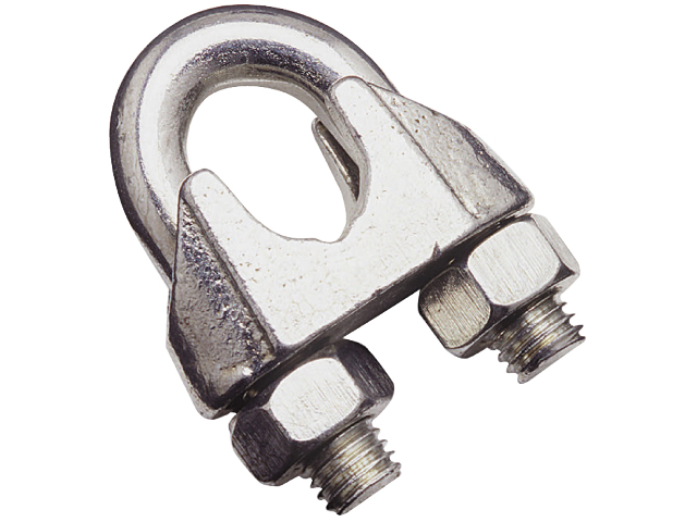

05 nov 2016 08:15 - 05 nov 2016 08:15 #2 av Mattias Lilliesköld
Ett linlås borde väl vara det du söker

12 nov 2016 08:15 #6 av Electrum
Mattias Lilliesköld skrev: Ett linlås borde väl vara det du söker
Linlås blev det. :tummeupp:

12 nov 2016 11:34 #7 av müssli
Snyggt!
Bra tips också, det ska jag komma ihåg när jag gör nästa fläktrum.
