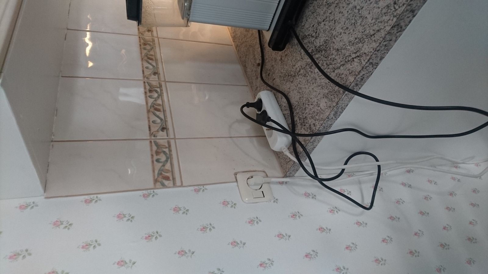

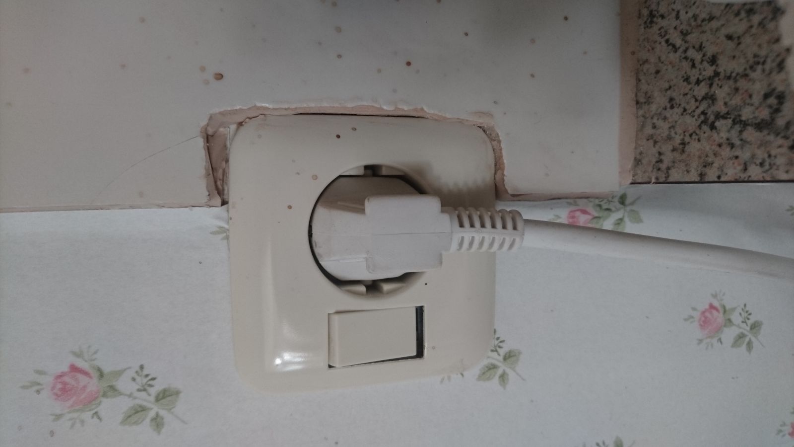

Hade tänkt att kakla om mitt kök. Det är betongvägg bakom. Som ni ser på bilden så har de satt vägguttaget precis där kaklet ska sluta för att vara jämns med skåpen.. :smack: Där är även en strömbrytare i vägguttaget för taklampan, så jag tänkte att dra bort trådarna till strömbrytaren och flytta till en annan vägg då detta är möjligt. Men frågan är hur jag ska göra med själva vägguttaget..
Ska jag kakla förbi vägguttaget och sätta ett nytt 2-vägsuttag istället för detta och därmed inte få kaklet i linje med skåpen?
Ska jag sluta med kaklet precis innan vägguttaget och sätta ett 2-vägsuttag istället för detta och därmed inte få kaklet i linje med skåpen?
Ska jag kakla runt om vägguttaget så som de har gjort tidigare?
Ska jag dra bort trådarna helt ur apparatdosan och kakla över halva och tapetsera över halva apparatdosan så att kaklet slutar i linje med skåpen? Är detta ens möjligt? kan man fylla apparatdosan med något så att det blir lättare att täcka med kakel/tapet?
Kan tillägga att det är inga problem för mig att sätta ett hörnuttag precis under överskåpet om jag bara kan få täckt apparatdosan.
Hur hade ni löst mitt lilla problem? :P

Det finns många lösningar på detta. Att spåra upp i betongen och skarva vidare till överskåp är ett alternativ för dold Installation.
Ta kontakt med en installatör då han eller hon kan hjälpa dig.

Jag hade dragit ut trådarna, byggt igen dosan och satt uttaget nån annanstans

En grundläggande koll är att öppna uttaget och kolla åt vilket/vilka håll rören går ifrån dosan. Det avgör om det kan tänkas finnas någon aningens enklare lösning.

Okej! Är fartygs och industrielektriker sen 8 år tillbaka så elen är inga problem, men har aldrig stött på ställen där jag skulle vilja bli av med en apparatdosa i en betongvägg.
Jag är lite inne på att "bygga igen" apparatdosan då jag har andra lösningar för både brytaren som sitter i uttaget och själva uttaget. Brytaren flyttar jag till en annan vägg som dessutom är ett bättre ställe att tända taklampan på, såklart helt infällt. Vägguttaget tar jag från fläktuttaget och drar ner genom skåpet och sätter ett 2-vägs hörnuttag under överskåpet, så blir jag av med förlängningssladden också. Har enfas i lägenheten och vet att det är samma säkring på alla dessa grejer så blir inget problem med strömförbrukningen heller.
Så river gärna ut trådarna ur apparatdosan men problemet jag har är hur jag täcker igen hålet på bästa sätt när halva hålet ska täckas med kakel och halva med tapet.

Ska man behöva göra det så komplicerat då, bort med trådarna. Runt dosan: få bort tapet, kakel, fog och fix, på med ett täcklock, spackla upp mot täcklocket, få på tapeten, kaklet får du väl fast i fixen utanför täcklocket så det bör väl hålla.

Gipsbruk fungerar bra att fylla dosan med. Alternativt finns det "plåster" som är en typ av cover-tapet som fungerar att täcka större hål med.

Ska dosan termineras och försvinna så måste den tömmas på ledare, och även ledningarna i rören fram till dosan. Dvs du får leta efter närmaste dosa innan, och riva därifrån.
Men då är det också ganska viktigt att det inte matas vidare till något annat ifrån dosan som ska bort.
Skulle det vara på detta viset, men dosan ändå måste väck, så får man riva bort dosan och bila fram lite försiktigt lite av de befintliga rören, såpass mycket att det går att få på muffar och en kort bit rör/flex-slang.
Uppstår inte detta problem så kan man helt enkelt ta väck alla ledningar som går till dosan och sen fylla den med något lämpligt, gipsspackel, putsbruk, sandspackel (som torkspricker och måste efterfyllas), husfix eller något annat.
Man kan överväga att riva ur själva dosan innan man fyller för att minska risken att det blir någon spricka mellan dosa och vägg, eller dosa och fyllning. Särskilt viktigt om man tänker måla väggen ifråga.

Aa, det är lugnt. Vägguttaget har endast ett rör som går till en kopplingsdosa bakom en armatur i taket. Allt är ihopkopplat där, så kommer att riva ut kablaget helt ur röret som går till vägguttaget och dra iväg själva tändningen genom ett rör som går till en annan strömbrytare i en gipsvägg o sätta en infälld strömbrytare bredvid den befintliga där. :)

Håller med om gipsbruk. De gånger jag har råkat ut för detta så har målaren på bygget alltid fyllt med gipsbruk och sen spacklat som vanligt över. Dubbelkollade dessutom med frugan nu som också jobbar som målare och hon sade samma sak... Det verkar vara ett enkelt sätt att fylla igen ett doshål med bra resultat :tummeupp:

Fräs med en vinkelslip i stället för att bila.
Jag skulle föreslå att du köper en diamantskiva för 79 kr på Biltema och fräser nya spår för slang mellan befintlig dosa och en ny dosa, går ganska snabbt och enkelt. Slå bort betongen med hammare, skruvmejsel.
Den nya dosan fräser du ut med en hårdmetall dosfräs/hålsåg (kan köpas på Biltema, okänt pris), sedan fyller du hålet med en liten mängd gips och trycker dit en "senildosa".
Dra dina kablar.
Spackalar igen skadorna i väggen med gips, gips sjunker inte i motsats till vanligt spackel.
Sätt ett delat doslock i den gamla dosan och spackla igen,så att du kan vid nödfall nu öppna den gamla dosan.
