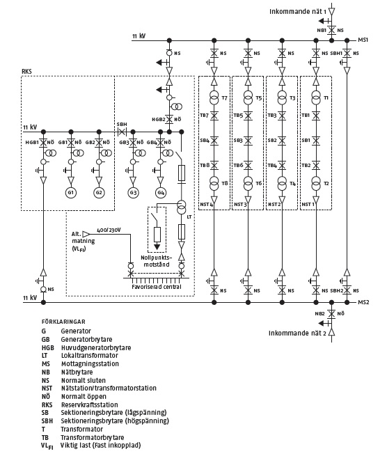

18 maj 2016 11:16 #15 av Mikael Malmgren
Svar från Mikael Malmgren i ämnet JFB eller inte JFB
Christer Djerf skrev:
Stefan Ericson skrev: Sjukhusen brukar ha kraftiga reserv aggregat. Jag har pratat med scania folk som levererat dislar, som utveklar 1000hk under en sekund och sedan skrotas. Då har dom större hunnit starta.
Njae skulle jag vilja säga om denna teknik, hur ska de hinna starta vid ett strömavbrott utan spänningsdipp?
Det vanliga är ju att man bygger system med A och B-kraft.
På omformarsidan har man antingen stora roterande omformare med en diesel på samma axel eller så bygger man med statiska UPS-er med batteribanker som ska ta dippen innan dieslarna hinner starta.
Några sådana dieslar känner jag inte till heller. Nu är jag mer eller mindre inblandad i försörjningen till tre sjukhus och normalt så är HSP-sidan uppdelad i två sidor som båda matar respektive lokaltransformator via separata förband. Dessa båda sidor bör även matas från olika fördelningsstationer i matande nät.
Viktig last kan även har UPS för avbrottsfri kraft fram tills des att dieslarna har starta och kan ta över matningen av sjukhuset.
Men det var ju inte detta som tråden handlade om!
18 maj 2016 15:23 #16 av Michell Martic
Svar från Michell Martic i ämnet JFB eller inte JFB
Mikaels förklaring är densamma jag känner igen från både större sjukhus och större serverhallar, som en stor baddare i Upplands Väsby.
Man kör på nätanslutning med dubbla förband från två håll. Prioriterad last körs på online-UPS, allt annat får klara korta avbrott vid oplanerat nätbortfall.
UPSerna blir stora, men det är så man valt att lösa det i de fall jag sett. Abonnerad effekt för en sådan anläggning kan ligga på kanske 10MW (men enbart prioriterad last som ligger på UPS, inte hela sjukhuset), eller mer för större sjukhus. Senaste sjukhuset jag var involverad i, eller är, har 6 styck 2500kVA generatorer direktinkopplade på 10kV. Inga andra generatorer förekommer, förutom UPSerna.
