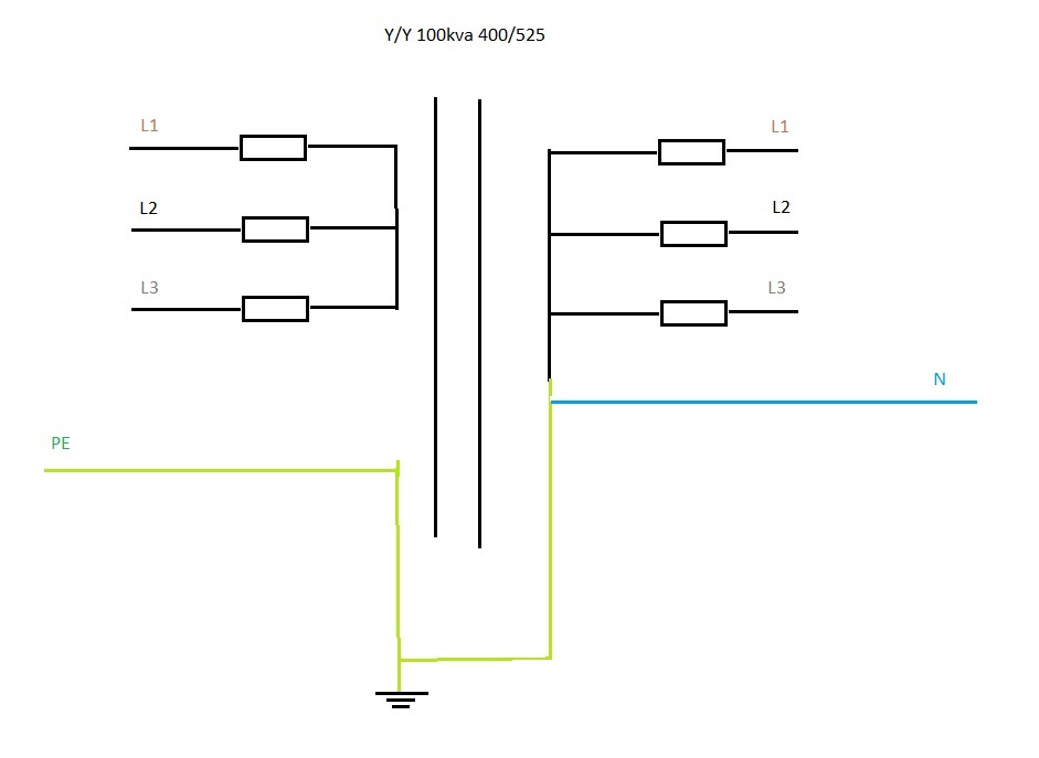

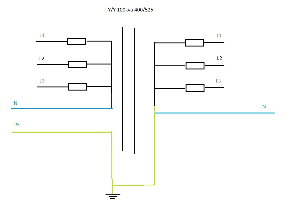

Enligt vilken av dessa vill ni ha det kopplat :)
Högspänning/kraft-ingenjör

04 feb 2016 18:26 #11 av Stefan Ericson
Dane, det är nog bara den 3 bilden som inte fungerar. Om du har en JFB famför transformatorn, så fungerar inte dom andra heller.
04 feb 2016 18:45 #12 av Dane
Den är kopplad som nr 3 nu och stått så i 10-15år utan varken jord eller N på Primärsidan
Säkring 160A sitter på primär 125 på sekundär
vissa säger Primärsidan skall till PE vissa N andra säger inget av dom
Därför skriver jag här efter upplysning och förståelse Ang Primärsidan :)

05 feb 2016 06:02 #16 av Stefan Ericson
Dane, den inkopplingen ni har, är den jag beskriver, hur vi kopplar våra D/Y transformatorer. Det jag hävdar är att det inte är rätt att koppla in en Y/Y på det viset.
05 feb 2016 12:25 #17 av Michell Martic
Du skrev tidigare att det var en symmetrisk maskin, men ändå är det draget neutralledare till den.
Med de alternativ som finns så skulle jag säga att den bild som heter kopplinglge1.jpg är den som blir korrekt mot bakgrund av maskinen som är ansluten inte alls kan antas vara helt symmetri eftersom den matas med neutralledare. dessutom finns risken för enfasig kortslutning i maskinen. Det egna jordtaget är dock inget som skulle krävas mig veterligen. Det finns ju global jord i den anslutande PE-ledaren.
Du kan nämligen inte ansluta en PE-ledare till neutralpunkten på primärsidan av transformatorn eftersom du har ett TN-S-system så alternativ enligt bild med namn kopplingslge2.jpg går bort av den anledningen. Om trafon vore matad med TN-C så skulle det dock bli korrekt, förutsatt att PEN-ledaren tilläggsmärktes.
I denna bild har vi precis det scenario som vi inte vill ha med hänsyn till amperevarvtalsbalansen. Det ställer nämligen till sig ganska ordentligt vid kortslutning till neutralledaren. Då får vi precis det scenario där de friska fasernas spänningar drar iväg till huvudspänning relativt neutralpunkten och där den felande fasen sjunker så i spänning att inte strömmen blir tillräcklig för att säkringarna ska lösa. Vi kan ju även befinna oss i ett scenario där vi har ett övergångsmotstånd vid fel mot jord och då skulle vi istället få en spänningssättning av de utsatta delarna tills att säkringen skulle lösa vilket den kanske inte gör eftersom strömmen blir för låg. Inget bra scenario alltså.
