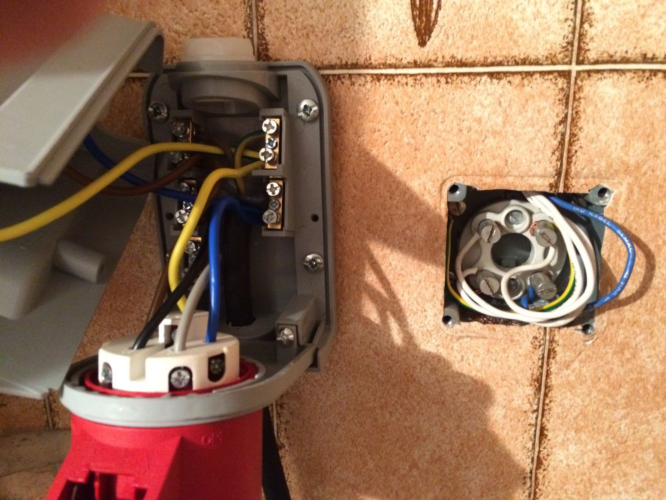

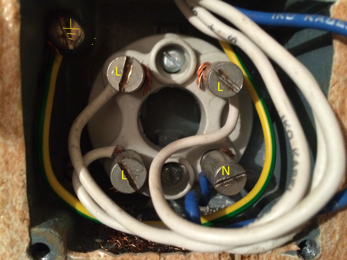

Mellan L(ledare) 398-401 V varierar vid olika mättillfällen
Mellan L1, L2, L3 och N(nollan) 228 - 231 V varierar vid olika mättillfällen
Mellan L1, L2, L3 och (jord) 228 - 231 V varierar vid olika mättillfällen
Mellan N(nollan) och (jord) 0 V
Jag undrar om det bara är att lägga om två av faserna om den tänkta bandsågen går åt fel håll.....??
Avsikten är att koppla vit vit vit(faserna) i det befintliga uttaget(som varit tvättmaskin tidigare) till svart brun grå i EECuttaget, blå till blå, gröngul till gröngul i EECuttaget
(jag vet inte hur de tre faserna ligger i tid - därav bara L i bilden)
Är jag fel ute....någonstans....?
Alla tips...förmaningar mm. är välkomna....! !

Ta dit en elektriker som får kontrollera så att du har rätt fasföljd i uttaget, därefter kontrollera om bandsågen går åt rätt håll, och om inte, skifta två av faserna i bandsågen.

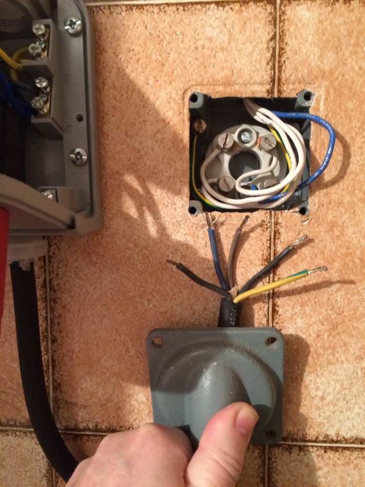

Kompletterande bild

Men är det nödvändigt att ta dit/hit en elektriker som kollar fasföljden.....? ?
Dessa herrar är inte billiga....att tas med.
Är det helt fel att chansa på fasföljden.......av någon anledning.......??
......och om inte, skifta två av faserna i bandsågen.........
Vad kan det bli för fel om faserna inte är i turordning från början....? ? !

Det fixar en elektriker på en halvtimme, och de brukar inte vara dyrare än vilken annan hantverkare som helst. Det är alltid fel att chansa på fasföljden, särskilt när det handlar om farliga maskiner som sätts i rörelse. Problemet med att ändra i kopplingsdosan är att det alltid kanske kommer att vara fel i uttaget, vilket kan bli nya problem den dagen du får för dig att stoppa in en annan maskin i uttaget. Elektrikern kan även förutse eventuella andra problem som man bara ser på plats, t.ex. att det behövs ny förskruvning som dragavlastning i uttaget, att uttaget är rätt avsäkrat och så vidare.

Problemet med att ändra i kopplingsdosan är att det alltid kanske kommer att vara fel i uttaget.......
Ja, det förstår jag....!
Men nu är det så att jag bor i obyggden.....och bara resa hit för detta kommer att kosta skjortan.
Kan jag anta av ditt svar att jag kan koppla in tillfälligt som redovisats trots att det kan vara fel
fasordning för att köra bandsågen till jag har mer användning för elektrikern....i sommar för en större
installation av soleltakpaneler....?
Kan jag själv lägga faserna rätt om jag har en fasprovare...? ?

Mja, att koppla in det tillfälligt är ju alltid en lösning, men som tyvärr alltför ofta blir mer av en permanentlösning.
Du svarar ganska bra på det själv..:rulla:
Teoretiskt kan du det med en fasprovare, rent praktiskt tycker jag fortfarande du ska ta dit en elektriker, det finns elektriker i obygden också!

Basil. Två fel tarbort varandra. Min erfarenhet är att elektriker brukar ha svårt för att få faserna rätt. Dom har sällan med sig fasföljdprovaren. Den ligger på firman.
Det du måste vara säker på, är att få skyddsjorden rätt. Om du kopplar är du själv ansvarig. Om du själv dör, så är det nog ingen som bråkar med dig. Om någon annan, så är lagstiftnngen hård.
På en bandsåg så borde det vara lätt att avgöra om den går åt rätt håll. Jag skulle nog låssa sågbandet inan prov.
Du måste ha ett mororskydd också.
Detbrukar sitta på bandsågen direkt.
Om faserna ska kollas och få hela fastigheter rätt, så måste det kollas i centralerna först och det är troligtvis inte mer än 50% chans att det är rätt från nät leveranrören. Jag brukar va på elektriker om att se till att hela verkstäder får rätt fasföljd, så man slipper vända faser.
Om du bara har ett utag är det tveksamt att lägga ner den här energin på det.
Så det går att göra som du tänkt
