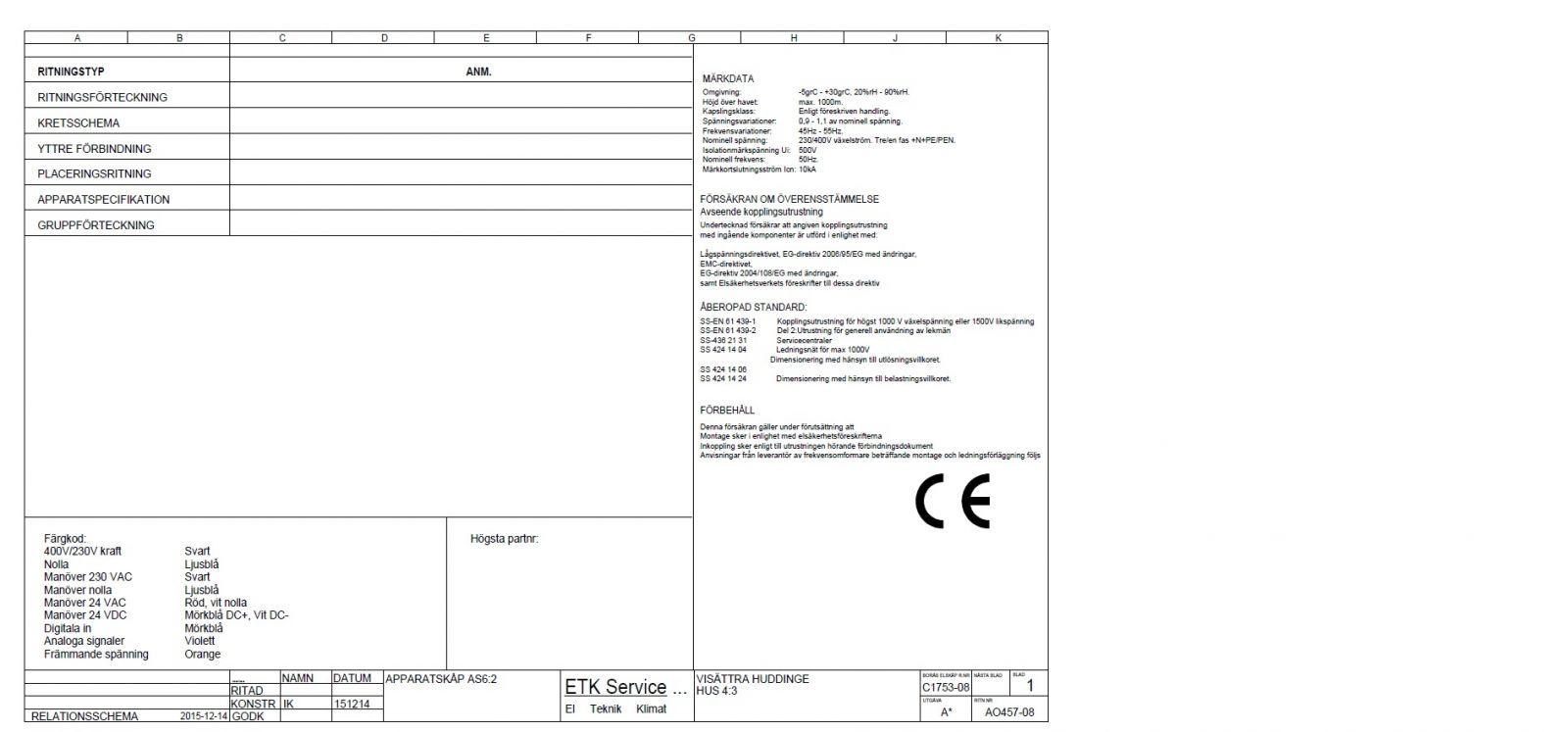

23 dec 2015 10:07 - 23 dec 2015 10:10 #7 av Johan Larsson
detta kanske hjälper
så firman jag köper styrskåp i från löser det.......
/Johan
VD
ETK-service AB
23 dec 2015 10:24 - 23 dec 2015 10:25 #8 av Rikard Ågren
Detta är i ett skåp vad jag förstår Johan
Jag uppfattar att diskussionen mer handlar om hur man gör ute i anläggningen då man ofta använder kabel där första färgen i ordningen är blå
