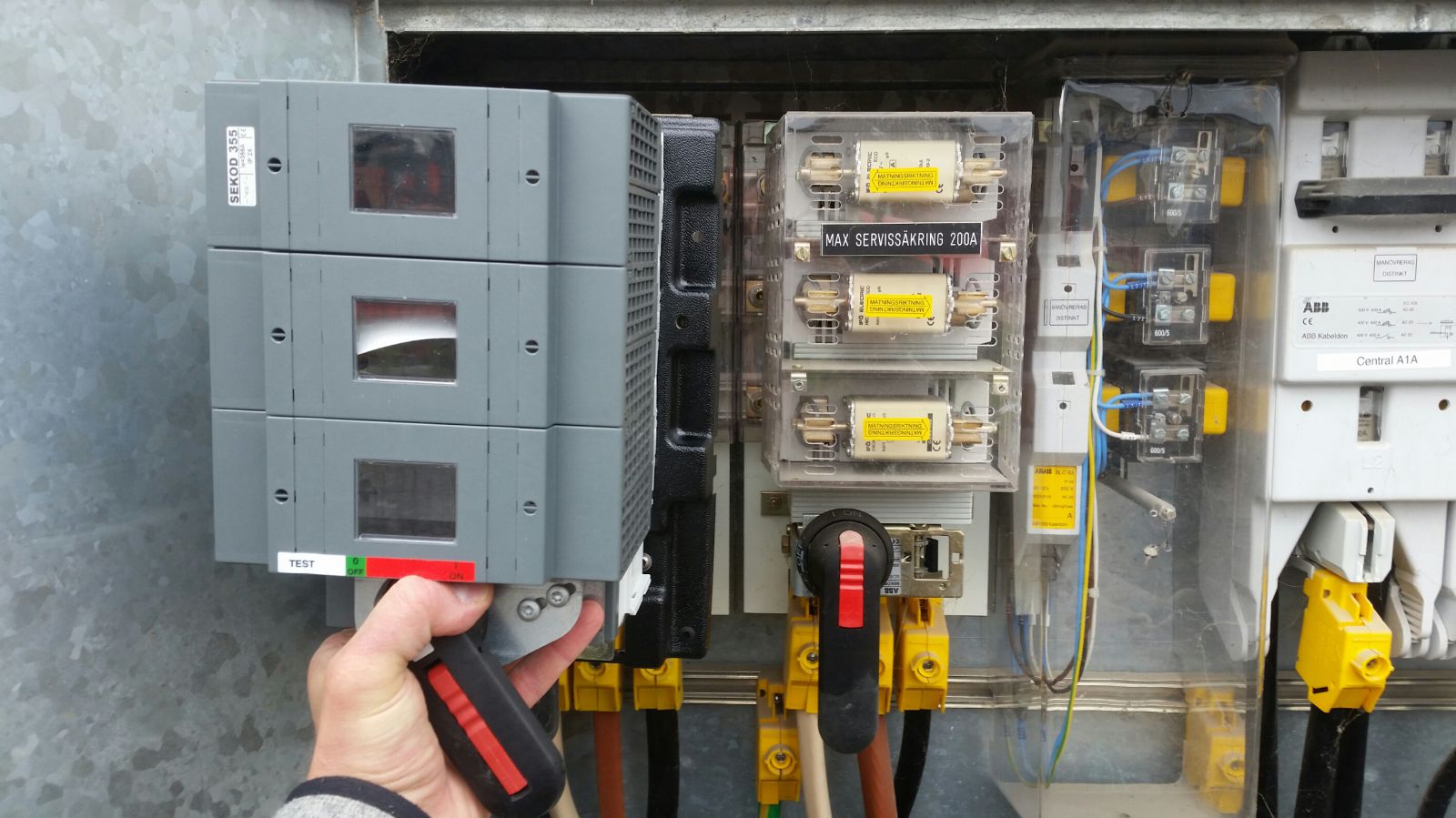

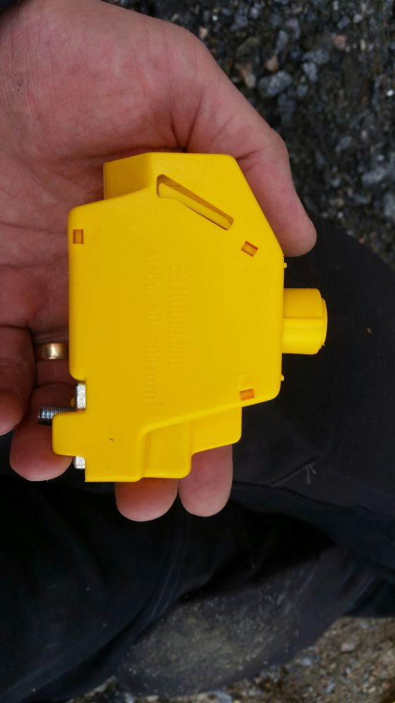

Ska byta huvudbrytare till kraftigare (355A istället för 200A) men den nya är mindre på höjden så matningarna (2// 4g240) blir 5 cm för kort. Nån som har bra tips på hur vi kan lösa detta på ett smidigt sätt? Enklast vore ju om det fanns ett sånt här gult anslutningsdon som här 5 cm längre... Vill helst slippa skarva ledarna då det är trångt och djävligt och måste göras kvällstid.
27 jul 2015 09:39 - 27 jul 2015 09:42 #2 av Michell Martic
Du kan inte sätta plintar med plomberbart överfall längre ner istället och sedan dra nya interna trådar från plint till brytare? Är dock inte säker om detta finns för 240mm2.

Är kabeln al eller cu? Mitt spontana svar är att pressa på slackor!

Ronnie, har du kikat i ABB's katalog för lågspänningsfördelningar? Kanske sidan 48... Det har varit ett tag sedan jag pillade på en av ABB's säkringslastfrånskiljare, men hade man kanske kunnat få dit en ADP 300? Om den går att dela kanske du kunnat använda den ena på en fas och den andra på en annan fas? Annars kanske en STM 400, men där verkar inte finnas förborrat hål.

Är det bara tiden det är fråga om så går det ju väldigt mycket fortare med slackor än om man ska rakskarva (dubbelt så mycket pressning vid rakskarv) samt att man ska klippa och skala mk:n i två ändar.
Sedan sitter ju redan isolerhylsorna på plats, bara att trä över och tejpa fast istället för att tejpa hela skarven.

Antar att du kollat om kabeln går att dra efter lite.
Ifall det gäller ett mark skåp kan man kanske gräva försiktigt.

01 aug 2015 16:35 #12 av Ronnie Lidström
Tror det blir att köra med skarvhylsor som klarar både AL/CU och en snutt RK (koppar) sista biten då anslutningen också klarar både alu och koppar.
