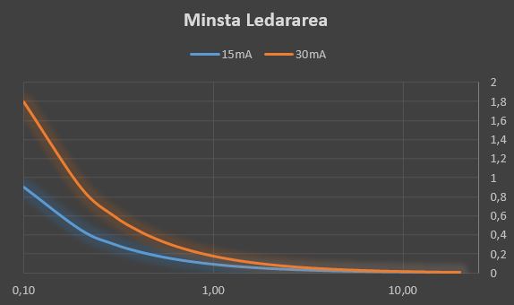

16 apr 2015 22:47 - 17 apr 2015 05:39 #13 av Michell Martic
Om du lägger en 6mm2 RK genom jordfelsbrytaren, vilket får anses vara normalt i en vanlig villa, och du har en last på sammanlagt 5A ,vilket jag tror är lågt räknat, så skulle du behöva ha en ledning på maximalt ( 6mm2 * 0,03A / 5A = ) 0,036mm2.
Skulle strömmen överstiga 5A så krävs en klenare ledare. Orimligheten ökar alltså i takt med att belastningsströmmen för huset ökar. Kurvan skulle se ut som bilden nedan. Jag har även tagit med kurvan för 15mA eftersom jordfelsbrytaren enligt standard får lov att lösa vid 50% av dess märkström. Skalan är logaritmisk och slutar på 25A.
Troligt är alltså att jordfelsbrytaren löser oavsett vilket, även innan det skulle ha skett ett fel i jordfelsbrytare eftersom förbikopplingens ledning skulle vara ganska svår att få till i praktiken.
