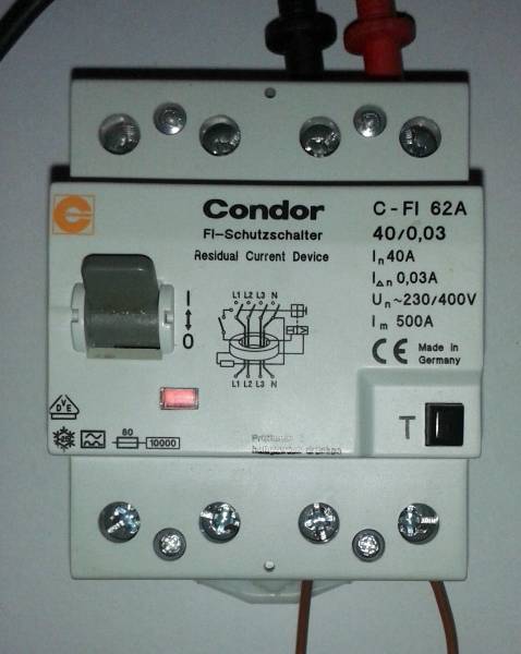

08 jan 2015 19:22 #12 av Electrum
Idag bytte jag den mot en Hager, och här kommer en bild på prylen jag misstänker.
Den ligger och testas på provbänken här.
Exakt samma resistans, ner till 0.01ohm upplösning efter runt en 30 st av och påslag. (upplösning på displayen, jag vet inte på rak arm instrumentets utlovade prestanda, men för absoluta mätningar kan man nog tryggt bortse från sista siffran, för relativa mätningar som här så borde den sista siffra indikera ev skillnader om bara inte A/D'n har för låg upplösning)
Jag slås över hur trög armen är för att återställa JFB'n.

08 jan 2015 19:45 #14 av Marcus
Electrum skrev: Jag slås över hur trög armen är för att återställa JFB'n.
Har en antal på jobbet och kan säga att tröga är dom.
Har du möjlighet att mäta med mikroohmmeter som mäter med ca 20-30A, så kan man se polresistansen vid belastning. Och kanske mäta polresistansen mot en ny.
Ser ju ut som att den går att öppna? Kanske kan se skicket på polerna?

08 jan 2015 20:39 #16 av Electrum
Marcus skrev: Ser ju ut som att den går att öppna? Kanske kan se skicket på polerna?
Jag kommer kanske få en chans att öppna den så småningom.
Men nu är det först ett försäkringsärende, så jag skruvar inget förrän jag är säker på att F-bolaget inte vill undersöka enheten själva.

10 jan 2015 12:11 #19 av Electrum
Jag märkte nu att det är lösa småpartiklar inne i JFB'n.
Om jag vickar den fram och tillbaka och lyssnar mot den så låter det som att några små grejer, knappnålshuvudstora, åker fram och tillbaka, typ lite lite sand.
Ja det ska bli spännande att få öppna denna ifall den inte krävs in för undersökning. B)
