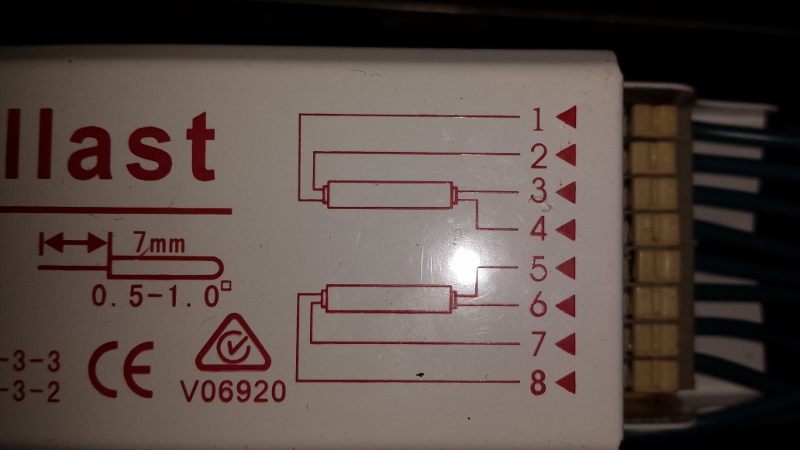

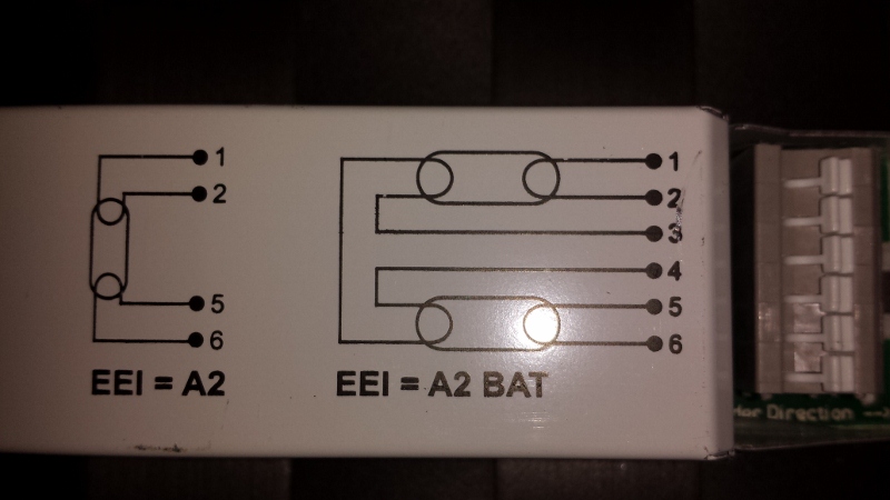

Hej! Undrar om någon här kan hjälpa mig hur jag ska koppla in mitt nya driftdon?
Bifogar bilder på den gamla med 8 kopplingar och den nya med 6.

Kan det vara så enkelt att bara skarva ihop 7 på den gamla ihop med kabel 2 gamla?

Om du direktöversätter mellan dina två bilder blir det:
Gamla -> Nya
1 -> 1
2 -> 2
7 -> 5
8 -> 6
3 -> 3
6 -> 4
Gamla 4-5 kopplar du ihop med någon toppklämma e.dyl.

Funkade perfekt :klapp:
