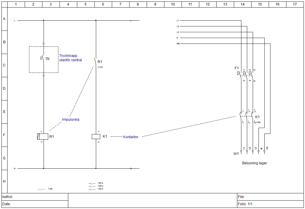

28 okt 2014 21:00 #2 av Martin Sandin
Ett kretsschema i dess enklaste form...
Synpunkter på ritningsförfarandet undanbedes :)
28 okt 2014 21:03 #3 av Marcus Johansson
Antingen så kopplar man armaturerna över en kontaktor precis som du säger(och som Martin visade). Eller så har man konstant spänning till armaturerna och styr dom via tex ett DALI gränssnitt.
28 okt 2014 21:04 #4 av Mikael Dalåsen
Man kan säga att du kopplar styrningen av kontaktorn på samma sätt som en lampa i villan, trycker du på brytaren så drar kontaktorn. Där brukar man ha en manöversäkring.
Sen drar man faserna igenom kontaktorn till belysningen.
Sen är det väl mer vanligt att man har ett impulsrelä som styr kontaktorn, och en impulsbrytare, då man kanske har flera ställen man vill tända ifrån.
