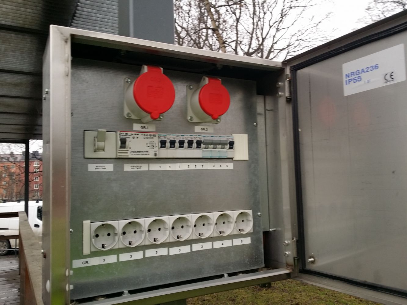

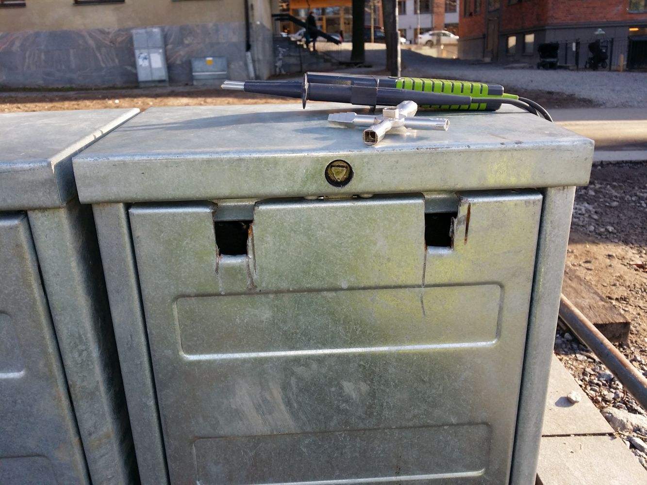

12 maj 2014 20:14 #7 av Lars Blomkvist
Ska precis byta ut till ett med genomföringar.
Hur smart på en skala att sätta upp detta skåp utan genomföringar utomhus :smack:
Eller denna lösning på genomföring i luckan på ett markskåp.
13 maj 2014 15:21 #8 av Martin
Haha. Markskåpet var riktigt fint ^^ Det brukar ju normalt annars finnas en fläns nere i sidan på skåpet som man kan dra ut en kabel lite tillfälligt igenom om det behövs.
Det andra skåpet är nog mer tänkt till en verksamhet just nu och inget långvarigt. Men jag finner det helt idiotiskt. Skåpet ska ha en öppning så att man kan ansluta förlängningssladdar och ha skåpet stängt. Det går ju inte ens då skåpet inte är djupt nog fram till luckan och uttagen. Knappt ens så att man får dit en 230V sladdvinda, Än mindre en 3 fas handske. Idioti.
