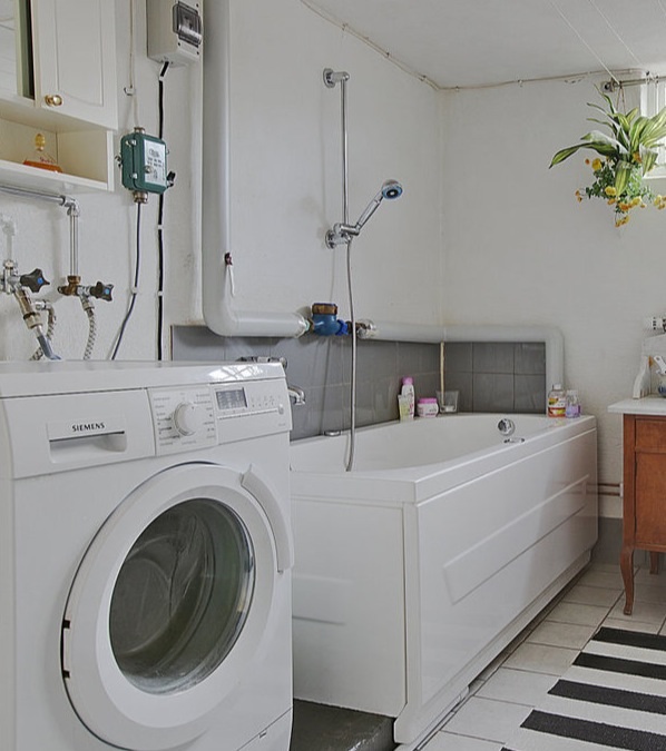

Här kan fundera on zon-indelningen vid badkaret...

:tokig: Jag har varit på ett liknande ställe, även det i en källare, dock inte med lika hög finish. Där satt det allehanda vägguttag, kopplingsdosor och nån kapsling också i höjd med duschmunstycket. Inget var sköljtätt

Om vi nu utelämnar det estetiska och vad som är vettigt: Vilka anmärkningar kan vi komma med?

Verkar lite snålt med dragavlastningarna.

Ja, förskruvningen i gjutjärnskapslingen är kanske i största laget.

Vad är det för kabel som är klammrad efter väggen från den lilla normkapslingen?
Ser ju nästan ut att kunna vara en liten anslutningssladd eller är jag helt ute med cykeln i snöslask?

Lampsladden? Den matar väl tvättmaskinen...den är ju kopplad till en "arbetsbrytare" :)

Är det en anläggning du faktiskt besökt Reijo?

Får väl ge mig på ett försök...
1: Fult som stryk
2: För klen area på en av anslutningssladdarna?
3: Dålig förskruvning/dragavlastning förmodligen
4: För nära badkar?
5: Klamrad anslutningssladd

Bör inte TM stå på en ställning då den gjutklacken som finns är lika med noll då badkaret står på samma klack? Nu är det väl visserligen så att från duschmunstycke i hållaren så är väl zon indelningen ok.

Och till råga på allt så har den jäveln glömt att sätta på korken på parfymflaskan i skåpet ovanför TM.

PUS-ning över vattenmätaren saknas.....

?? Det finns nog mycket som saknas, t ex tror jag att ljusbågsvakt saknas. Men det finns väl inget krav på ljusbågsvakt i detta utrymme? Och inte heller nämns vattenmätare i elinstallationsreglerna vad jag erfar.

Men man kanske ska kolla om det är behov av kompletterande skyddsutjämning?
Det kan ju hända att det är utfört, men man ser det inte på bilden. Men kan hända att det är behov av detta.

Dr Mats har rätt som vanligt, 547.1.3 försvann när utg2 trädde ikraft ser jag nu när jag kontrollerar, man lär sig något nytt varje dag..:klapp:

Skulle tippa på att den klammrade anslutningskabeln är till bubbelkaret? Får väll se klammringen som en typ av dragavlastning :klapp: :klapp: :klapp:
