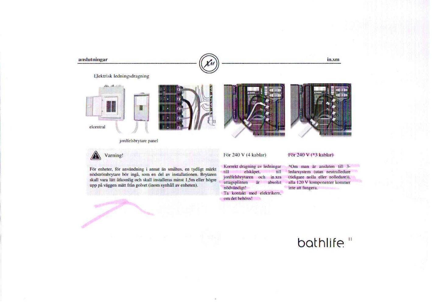

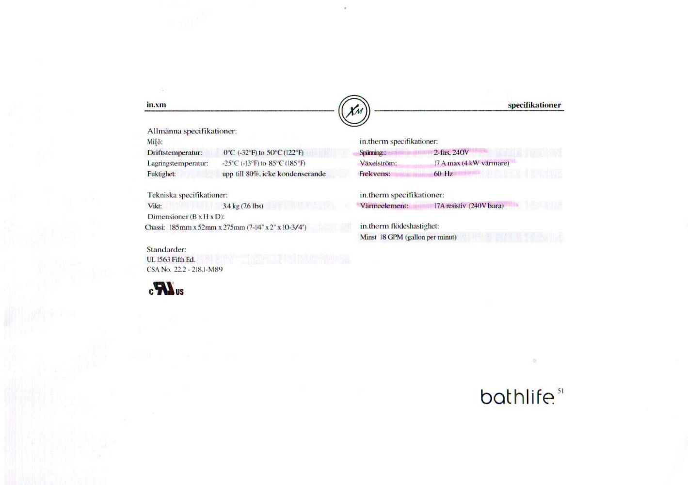

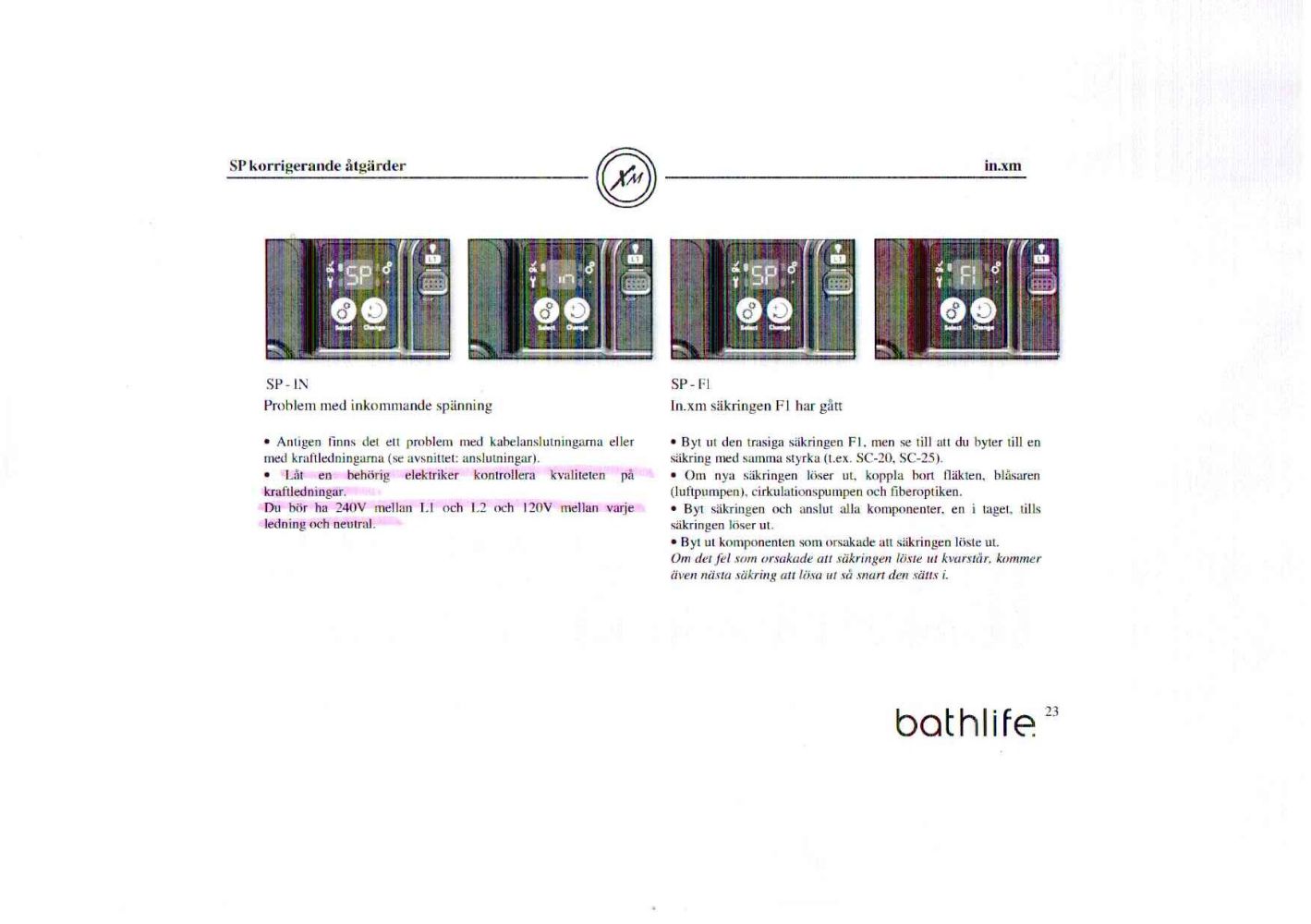

Jag skulle koppla ett utomhus spa åt en kund.
Jag fattade inte hur den skulle kopplas så jag fick en manual av honom i dag.
Den är helt underbar, Komentarer
(Jag hittar inget CE)

Köpt hos nisse i svängen som skrivit manualen själv? :smack:
Gillar mätvärdena, vilket land har den kombon. Känns om google translate.

Känns nästan som amerikanskt? 240V Huvudspänning och 120V Fasspänning
Gillar drift temperaturen, 0 till 50 grader på ett utomhus spa.
Det blir att lägga in 2~N/PE för din del ? Lär bli spännande med driftsättningen ;-)

Det är nog lite USA här.
Frekvensen är ju satt till 60 Hz

Halva japan kör väl också 120V fasspänning och 60Hz?
Är ganska säker på att jag skulle låtit bli att installera denna den hära va.

Kan väl tycka att du tar kontakt med företaget som säljer denna.
Efter ett "googlade" på "bathlife" så hittar jag bathlife.se som har en instruktionsbok som påminner om din.
bathlife.se/uploads/p10234-2009105618521044997.pdf
Hittar även ett annat dokument:
bathlife.se/uploads/p10234-200981711153121811.pdf
Att den ska gå att koppla 240V alt. 400V. På svenska marknaden max 16A. Om du inte hittar något bra så kontakta dem:

Jag tycker du ska fråga kunden varför h*n köpt ett utländskt SPA med fel spänning och som inte klarar minusgrader. Jag skulle lämnat igen skiten direkt och köpt en som är anpassad för svenskt nät och klimat.
