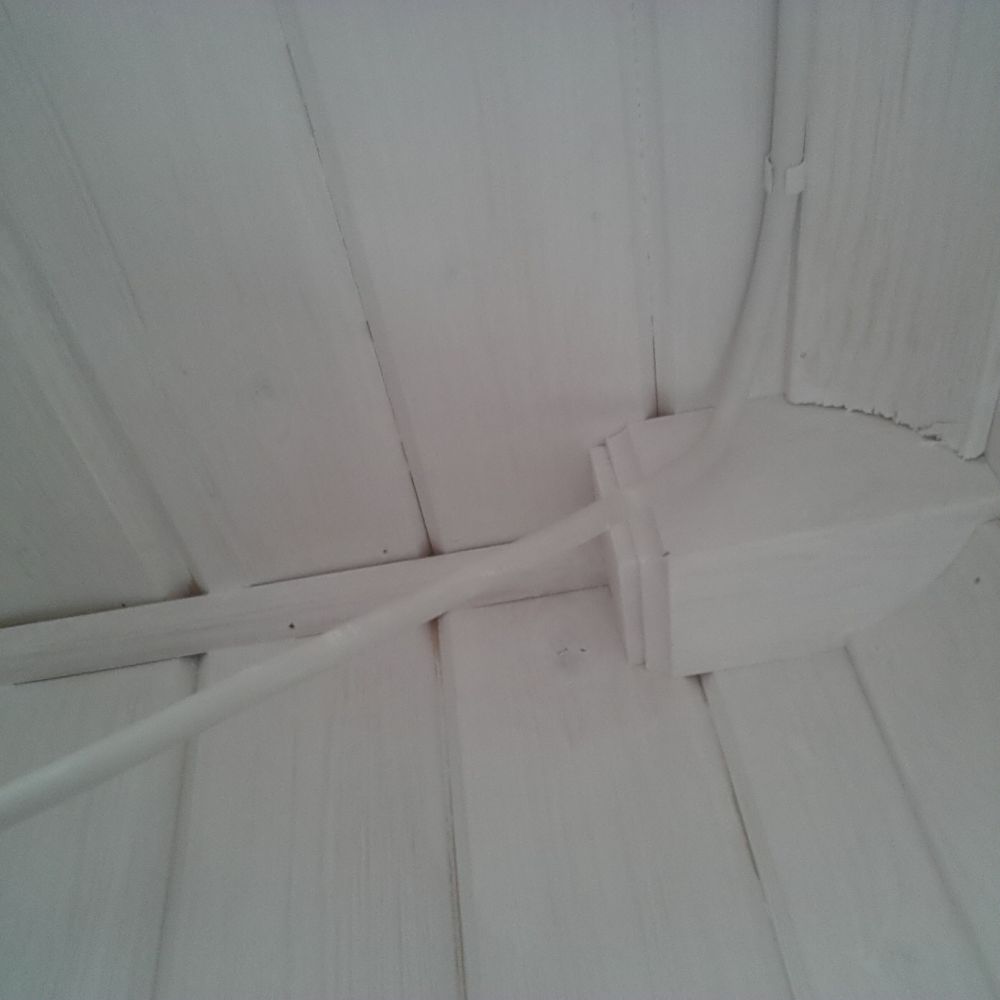

Klamra detta hörn snyggast?
19 mar 2013 11:43 #1 av Joakim Pettersson
Klamrar kulo i en stuga/barack, dock har dem ju satt såna här gigantiska klossar i vartenda hörn.. nån som har nåt förslag på hur man passerar på snyggast sätt? :unsure:
Mvh Jocke
19 mar 2013 16:01 - 19 mar 2013 16:09 #2 av Jörgen
Kolla om den går att ta bort hyffsat enkelt, gör den det kan du borra/tälja en snygg kabelväg.
Många gånger är det enklare(och framför allt snyggare) att ta bort lister och såna där bedrövliga saker i hörn och fixa till en bra väg än att försöka krångla runt, är man bara försiktig när de tas bort så syns det knappt att de varit lös.
Jag misstänker att det är svårt att borra en väg genom/förbi på plats.
Annars kanske du kan tälja till hörnet så att det blir rundare för kabeln att smita förbi.
19 mar 2013 17:15 #3 av Lars Sundbom
Varför inte klamra i taket istället?
19 mar 2013 17:16 #4 av Patrik Hedlund
Sundbom skrev: Varför inte klamra i taket istället?
Det där är nog taket. Konstigt golv annars. ;)
19 mar 2013 19:49 #5 av Alexander N
:smack: Tror han menar på andra sidan taklisten Patrik :tummeupp:
19 mar 2013 20:20 #6 av Patrik Hedlund
Jävla knepig bild det där! ;) :blush:
19 mar 2013 20:37 #7 av Jörgen
Ska kabeln svänga till vänster efter sista TKK eller rakt ner i bilden? Ska den rakt ner borde andra sidan taklisten vara taket och funkar det med övriga installationen borde det vara enklast/snyggast där.
21 mar 2013 13:11 #8 av Joakim Pettersson
Oj.. ursäkta bilden! Såg nu att den blev på sniskan :cheer:
Ska ju självklart föreställa uppe i taket, jag ska bara vidare runt rummet :)
Men gröpa ur lät ju inte så tokigt, får se hur pass hårt den sitter klossjäkeln :P
