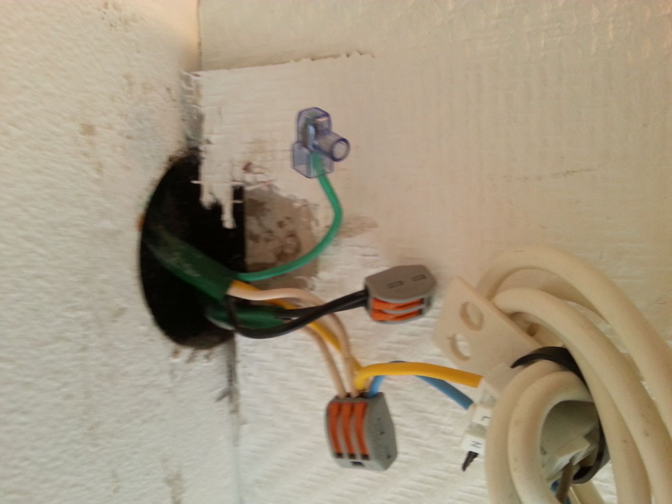

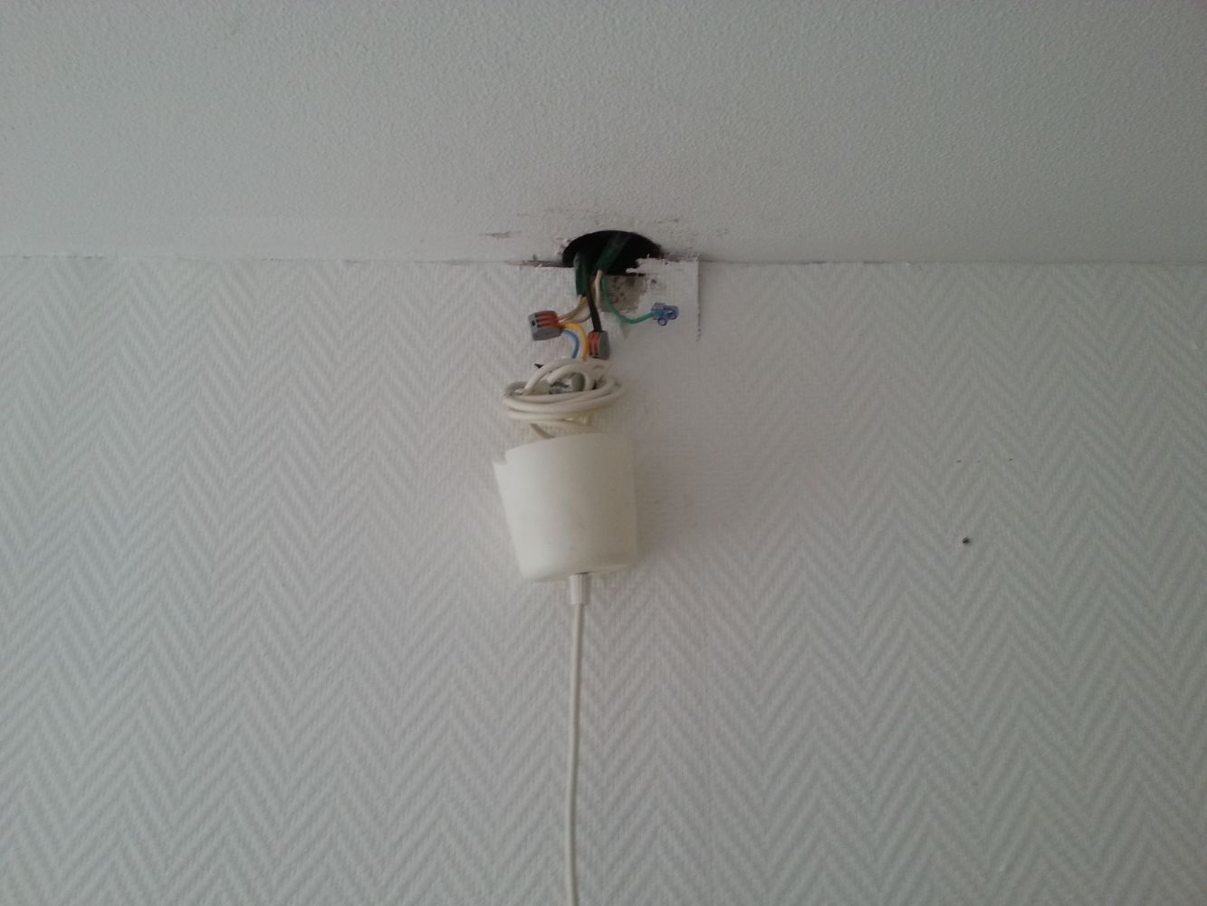

Problem; Ett sovrum har sedan länge blivit delat till två med hjälp av en tunn innervägg. Väggen är placerad nästan rakt över takdosan. Tidigare har man fått tända det rummet med lamputtaget på sin sida av väggen från rummet bredvid men det är nu löst en sönderslagen takdosa senare och en klippt tändtråd hittades.
Hur löser jag detta dels snyggt, "lagligt" och endast provisoriskt. Väggen kommer rivas till sommaren så jag behöver ett lamputtag på varsida av väggen sålänge.
Sätta utanpåliggande? dra en eklk genom väggen till andra sidan?
förslag mottages gärna
P.s lösningen just nu är inte godkänd och endast väldigt tillfällig d.s

19 mar 2013 16:17 #3 av Emil Sundqvist
Skådar jag en fuljordning/nollning :unsure:

19 mar 2013 17:21 - 19 mar 2013 19:07 #4 av Patrik Hedlund
Emil Sundqvist skrev: Skådar jag en fuljordning/nollning :unsure:
Inte så vitt jag kan se. Vit nolla och gul tändtråd. :)
TS, om det är hos dig själv och endast till sommaren så hade jag satt två utanpåliggande fönsterlamputtag och ett avklippt doslock.
www.elonline.se/lamputtag-vagg-utanpaliggande/99-0
19 mar 2013 19:00 #5 av Emil Sundqvist
Ser nu att det måste vara en wago bakom 3wago, då är ju den biten i sin ordning

20 mar 2013 20:18 #6 av Martin
Svar från Martin i ämnet Hjälp, tillfällig lösning
Emil Sundqvist skrev: Ser nu att det måste vara en wago bakom 3wago, då är ju den biten i sin ordning
Finns bara en Wago3a, En Wago2a och en Toppklämma. Tändtråden går direkt till plinten.

22 mar 2013 22:24 #8 av Claes Börjesson
Sätt lamputtag i varje rum försett med radiostyrda strömbrytare typ Nexa
se t.ex. NEXA
Slipper du kabeldragning m.m.
