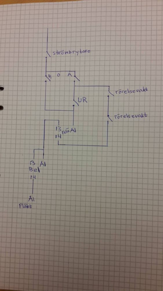

04 mar 2013 20:03 - 04 mar 2013 20:04 #7 av Kenta Jonsson
Joo det stämmer att den är från AB utbildningen.
Jag har gjort en schema som jag tror är rätt. Menar inte att någon ska göra det åt mig medans jag rullar tummarna.
Jag skulle uppskatta tips på kopplings funktionen
I auto läge fas till tryck knapp. Paralell koppla närvarogivarna på tändtråd från brytare och till noll.
Tänd tråd i närvarogivarna till A1 på kontaktor ? A2 till noll .
Ur fast fas direkt till A1.
Tips?
04 mar 2013 22:15 - 04 mar 2013 22:17 #8 av Henrik Eriksson
Ja uret ska ju vara direkt till A1, men du får hämta styrfasen från hand 0 auto brytaren, är den i läge 0 så ska ju inget fungera, även om uret slår till. närvaro ska kopplas parallellt och till A1 samt hämta sin fas från brytaren.
13 och 14 (NO) använder du sen till fläktagget för att det ska starta.

05 mar 2013 12:51 #10 av Kenta Jonsson
Henrik Eriksson skrev: Ja uret ska ju vara direkt till A1, men du får hämta styrfasen från hand 0 auto brytaren, är den i läge 0 så ska ju inget fungera, även om uret slår till. närvaro ska kopplas parallellt och till A1 samt hämta sin fas från brytaren.
Gött Henke !, som jag tänkte själv.
Tackar :=)
