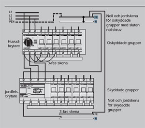

Tack för svaren! Säg att man av ngn anledning inte ska koppla in ngt via jordfelsbrytare då utan bara en del belastningar, hur gör man då? Får man separera innan jfb på ngt sätt då eller hur funkar det?
11 nov 2012 12:27 #5 av Janne Larsson
Det första du måste tänka på då är att du har två noll-skenor så att nollan/nollorna till de som inte ska gå över JFB har någonstans att sitta.
Sen är det väl lite upp till en själv om man sätter säkringarna som går över JFB på en rad och de andra på en annan rad eller de "utan" JFB mellan HB och JFB och de övriga efter JFB. Beror lite på vad för storlek osv man har på centralen.
Hur som helst så ska ju då inkommande till centralen kopplas som vanligt men att man ser till att inkomande nolla då går via en skena/plint innan JFB.....annars blir det "kaos" i anläggningen :huh:
11 nov 2012 12:55 #6 av hannamastad
mmm ok, för det jag inte riktigt får ihop är ju hur man gör med matningen till centralen. För de tre faserna och så ska ju först genom huvudbrytaren och sedan genom jfb sen till fasskenan. För om jag har ex en trefasbelastning som inte ska kopplas via jfb, hur ska jag då göra för att få matning till den, måste man då först koppla från matningen till trefasbelastningen och sedan fortsätta med matningen genom jfb efter det? Känns lite snurrigt :blush:

11 nov 2012 14:03 #8 av Bo Siltberg
Den här bilden som jag hittat någonstans tror jag visar principen på ett bra sätt:
Här syns dels de två N-plintarna, den utanför JFBn överst och den som servar JFBn nederst.
Vidarekoppling av faser till grupper som ska gå utanför JFBn har de gjort på huvudbrytaren. De är kopplade till första dvärgen och vidarematning till övriga dvärgar görs med en fasskena.
Det är dock inte alla HB som tillåter fler än en ledare per terminal, så vanligen gör man vidarekopplingen på ingången av JFBn istället.
Man bör också använda samma typ och area på alla ledare som ska samsas under samma hissklämma, t.ex RK6, alla med eller utan ändhylsa.
